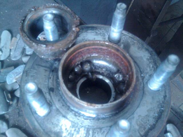

no to ja na koniec chciałbym się "pochwalić" moja piastą:
trzy kulki wyparowały
a jaka cisza teraz w czasie jazdy!
Nakrętka rzeczywiście dała się odkręcić bez problemu, tylko trzeba to robić nasadowym kluczem delikatnie - nie pneumatycznym. Zdjęcie i założenie to koło godziny pracy - bez większego problemu.
Zobaczymy jak długo pochodzi ta co kupiłem awaryjnie - ale jak widać - nie miałem już za bardzo czasu...
