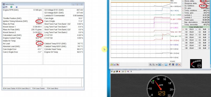

Re: Hamownia
caniggia pisze:Log z auta doładowanego jednego z klubowiczów wystrojone (albo tylko raczej wgrane) przez Jetronic.
Program z Bama na 91 oktanów (95 nasze).
Pomiar z hamowni z 4 biegu.
Jeden log pokazuje niedopasowanie kompletne MAF dla niskich i średnich obciążeń o jedyne... 50-60%, co oznacza nic innego, że auto dostaje o 50-60% paliwa mniej niż potrzeba! Na całe szczęście sterownik benzynowy ma możliwość ratowania się do 60%.
Ma to wpływ na ekonomię, skład mieszanki skacze jak tylko mu się chce, gdyż uczenie się korekt paliwowych jest wyłączone w programie ,tak często robią tunerzy w US, gdy nie ma się pewności do poprawnej kalibracji MAF, co akurat w tym wypadku uratowało to auto.
Co jest gorsze, to daje to biedne spoty przy zmianie położenia przepustnicy, gdyż sterownik nie jest w stanie w locie zareagować w tak krótkim czasie.
Drugi screen z loga pokazuje (prawie wszystko, bo nie nagrał mi się afr), ale ten był na poziomie 11.4, gdzie zaprogramowany jest 12.00 (lambda 0.82), co powoduje nic innego jak stratę z 20 koni i zwiększone zużycie paliwa niepotrzebnie. Na szczęście jest minięty w stronę nie powodującą uszkodzenie silnika.
Dodatkowo drugi screen pokazuje jak silnik zaczyna stukać (biała linia zapłonu leci na dół), na końcu zapłon jest nawet 3,5stopnia gdzie zaprogramowany jest na 18 stopni - opóźnia aż o ok 15 stopni na końcu, co jest kosmicznie dużo.
To akurat jest winą źle dobranego wydechu w aucie, moc od tego momentu (gdzie biała kreska zaczyna spadać) leci na łeb i finalnie auto pokazało 120 koni mniej niż miało przed zmianą tłumików. Te kolega zmieniał sobie sam później.
Nie ma to natomiast wpływu na AFR czy rozjazd korekt paliwowych o 60%.
Także tłumiki bardzo ważna rzecz, z tego powodu nie striłem tego auta - bo się nie da.
Czując się wywołany odpowiadam na post.
Proszę o podanie numeru rejestracyjnego wymienionego auta.
Nie ma takiej możliwości, zeby auto które stroiliśmy miało +60% korekcji w żadnym z trymów.
Dodatkowo nigdy nie stroiliśmy doładowanego Mustanga na paliwo 91POM czyli 95RON i stroić nie będziemy.
Wszystkie zestawy jakie do tej pory mieliśmy przyjemność montować miały czujniki IMAT więc nie ma mozliwości tak wysokiej korekcji po temperaturze powietrza zasysanego.
Zakładam również, że założony wydech był sprawny i luźniejszy od seryjnego/poprzedniego w tej sytuacji nie ma takiej możliwości żeby jego montaż spowodował detonację, możliwy jest spadek momentu obrotowego w niskim zakresie obrotów, niemniej nie mocy.
Wartość 12.0 dla składu mieszanki to wartość czysto teoretyczna dla optymalnej mocy, praktycznie jest ona zawsze inna dla każdego auta, jest kilkadziesiąt czynników które mają wpływ na jej końcową wartość dlatego podawanie jej jest czystym bezsensem nawet dla 2 identycznych aut z identycznymi modyfikacjami.
pozdrawiam
Bogdan
Jetronik

Od razu napiszę, że informacje przedstawione przeze mnie to fakty zapisane na komputerze z dnia w którym to opublikowałem,
robione przy właścicielu i pracownikach hamowni, nic z kosmosu, informację gdzie był montaż dostałem od właściciela, taka sama informacja jest umieszczona na forum przez właściciela.
Po wartościach MAF w programie widać, że dla tej średnicy która jest zamontowania nie może być inaczej, wartości są sporo za małe.
Dlatego napisałem, że to było raczej wgrane, nie strojone.
więc również tu zakładam że nie było strojone a wgrane.
wiec ponownie zakładałem, że zostało wgrane, a nie strojone.
Paweł.
Jak właściciel będzie chciał podać, to może poda, ja nie mam takiego uprawnienia niestety.bobik pisze: Proszę o podanie numeru rejestracyjnego wymienionego auta.
A jednak. Wszystkie czujniki sprawne, lewizny nie bierze, więc raczej nic się nie zepsuło.bobik pisze: Nie ma takiej możliwości, zeby auto które stroiliśmy miało +60% korekcji w żadnym z trymów.
A jednak. Program w SCT jest na 100% Bama (albo brens, moze sie pomylilem) 91 perf i taki wynika z tabel i kolega otrzymał informacje od Was, że może jeździć na 95,bobik pisze: Dodatkowo nigdy nie stroiliśmy doładowanego Mustanga na paliwo 91POM czyli 95RON i stroić nie będziemy.
Pytanie gdzie zamontowane - to tak z ciekawości jeżeli nie tajemnica?bobik pisze: Wszystkie zestawy jakie do tej pory mieliśmy przyjemność montować miały czujniki IMAT więc nie ma mozliwości tak wysokiej korekcji po temperaturze powietrza zasysanego.
Tłumik przelotowy, ale coś w nim jednak jest nie tak, może zakręty, to 100% przyczyna tłumika. Dzisiaj miał być zamontowany poprzedni więc pewnie moc wróciła. To co napisałeś, to oczywiście tak właśnie jest.bobik pisze: Zakładam również, że założony wydech był sprawny i luźniejszy od seryjnego/poprzedniego w tej sytuacji nie ma takiej możliwości żeby jego montaż spowodował detonację, możliwy jest spadek momentu obrotowego w niskim zakresie obrotów, niemniej nie mocy.
Nie chodzi o podawanie najoptymalniejszej itp, chodzi o to, że w rzeczywistości jest inna niż zaprogramowana w sterowniku,bobik pisze: Wartość 12.0 dla składu mieszanki to wartość czysto teoretyczna dla optymalnej mocy, praktycznie jest ona zawsze inna dla każdego auta, jest kilkadziesiąt czynników które mają wpływ na jej końcową wartość dlatego podawanie jej jest czystym bezsensem nawet dla 2 identycznych aut z identycznymi modyfikacjami.
Paweł.

Pokusiłem się o poszperanie w logach...
W załączniku 2 przykłady z loga z pomiaru drogowego i hamowni stacjonarnej na tym samym programie na 95 oktanów, na tych samych tłumikach, na tych samych oponach.
Na drodze widać, że ciśnienie w kolektorze jest większe niż na hamowni o 0,04bara, na drodze widać obciążenie 100%vs99% na hamowni choć przy airload mniejszym,
zapłon na drodze to 29stopni, na hamowni nawet 32,5 stopnia, co oznacza nic innego, że na drodze auto ma INNE parametry, a przecież ecu nie wie..
I tak już za dużo pokazuję...
Trudno aby go hamować dalej gdy widać, że coś złego się dzieje...bobik pisze: Oba pomiary wskazane wyżej są wykonane źle !! w przypadku Mahy auto zostało shamowane tylko do 5230obr,
A to wkrótce.bobik pisze: Nie ma możliwości dokładnego wystrojenia auta z dużą moca na drodze !!

Te dwa wykresy,które umieścieś podają moc na kołach, ten 2010 ma 264 rwhp a twoj 246 rwhp (ale czy to jest juz po korekcie w normie DIN?)co jest bardzo podobne do wynikow w USA. Z tego co czytalem na forach na ich hamowniach manuale pokazuja od 250 (Mustang Dyno) do 280 - modele 2010.caniggia pisze:To u nas na kołach to wychodzi sporo mniej niz w US, na stacjonarnych to co w naszych koniach jest podawane na silniku, to jest bardzo zblizone do tego co podają w US rwhp.
