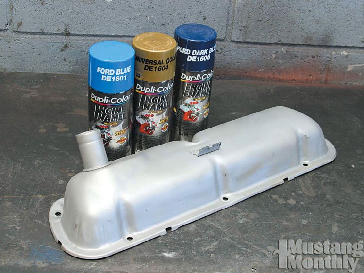

Formalnie powinien to być kolor firmowy Forda, ale różnie jest interpretowany (nie ma jednoznacznych kodów).
Amerykanie inaczej podają kody farb, tu masz amerykańskie kody (jeśli przydadzą się): Krylon 1923, Dupli-Color 1606 and Plasti-Coat 224
Wg wartości RGB kolor Forda to: 1/41/110 kolory indeksowane to: Hex #01296E
Tutaj masz poradę jak pomalować cały silnik z rocznika 66:
http://www.mustangmonthly.com/howto/mum ... to_08.html" onclick="window.open(this.href);return false;

Zobacz tutaj dokładne opisy kolorów elementów silnika...
http://rides.webshots.com/photo/2082995 ... 9056hOAAYH" onclick="window.open(this.href);return false;
1966 289 engine
Mój 67 289 malowany Dupli Color engine enamel numer 1606 - Ford Dark Blue
1966 289 engine

Ja malowałem dokładnie tą farbą co pokazał Alski i był to spray, kupowałem w PL, kiedyś na allegro facet z Bydgoszczy się ogłaszał i miał takie lakiery. To była jakaś firma więc pewnie mozna wygoglować. Z tego co pamiętam to 4 spraye mi poszły. Mogę polecić bo farba na prawdę dobra, nic nie odchodzi itp.arek900 pisze:Panowie czy może mi ktoś wymienić elementy które powinienem pomalować na niebiesko w V8mce?
A drugie pytanie silnik malować sprayem?? jestem lekko zdziwiony ale może tak trzeba...?
