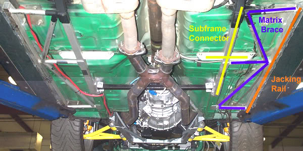

tu jest chyba full wypas jeśli chodzi o wzmocnienie podłogi
subframe connector

Witam, istnieje kilka rzeczy, dodamy tutaj. Dodajmy, złącza pełna długość ramy pomocniczej od samego tyłu do przodu ramy pomocniczej(subframe connecters). Niektórzy ludzie przechodzą przez podłogę. Wycięli otwór w podłodze na złącze i spawanie podłogi do niego http://www.maximummotorsports.com/conte ... MMFL-5.pdf" onclick="window.open(this.href);return false; tylko na ulicy napędzany mustang tak naprawdę nie potrzebują matrycy stężeń.dodatkowe pieniądze na payfor części i pracy, aby umieścić go w nie oferuje dużą różnicę na ulicy którąś z tych części pomoże więcej za mniejsze pieniądze
to miejsce oferuje doskonałą części i informacji o dokonaniu mustang uchwyt bardzo dobrze na torze ulicy lub rasę http://www.maximummotorsports.com/store/" onclick="window.open(this.href);return false;
