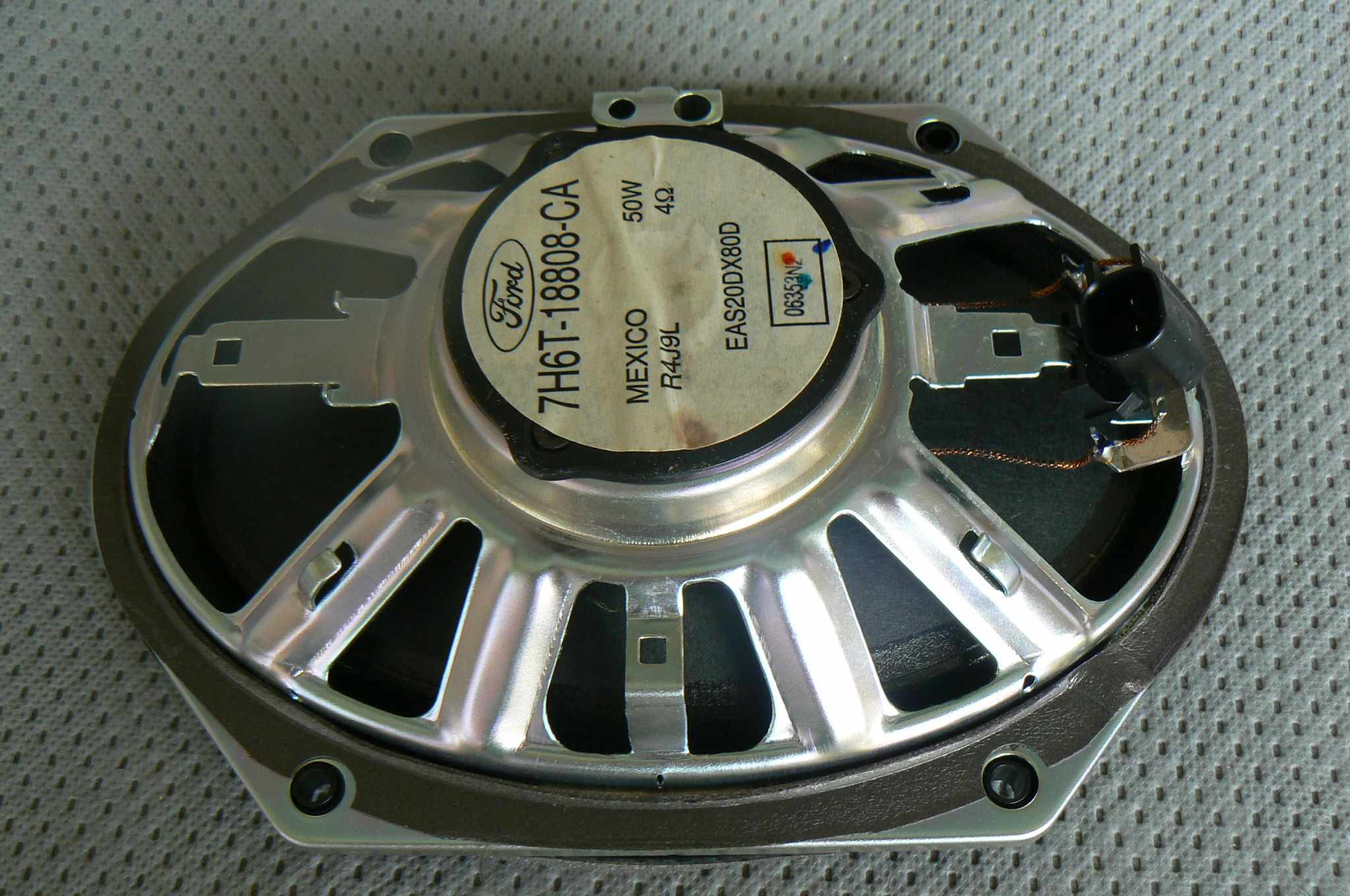

Parę informacji dotyczących standardowych głosników instalowanych w Shaker 500 i 1000
W Shaker 500 mamy głosniki dwudrożne:
- głośniki w drzwiach 6x8" - 50W 4 OHM; 7H6T-18808-CA (pasują aftermarket 5x7") - głośniki pod tylną szybą (rear deck) 6x8" - 25W 4 OHM; 7U5T-18808-CA; XW7F-18808-BB (pasują aftermarket 5x7") - głośniki w drzwiach subwoofer 8" - 60W 1,2 OHM; 4R3T-18808-AFW
Aftermarket - sprawdzam subwoofer model z roku 2010, model KICKER CompVT CVT10 8" o głębokości 3-3/8
http://www.kicker.com" onclick="window.open(this.href);return false; Shaker 1000 dodatkowo:
- głośniki subwoofer w bagażniku 2x10"
