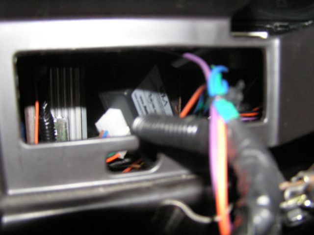

8)Na koniec jeden drobiazg a mianowicie zaślepka w bioku deski tak by mieć lepszy dostęp do przewodów idących do oryginalnego włącznika świateł.

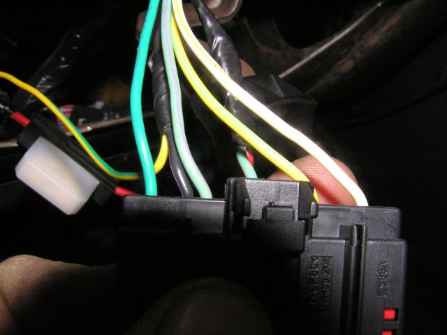

kostka 10cio pinowa z włącznika (zdj. Kostka 10cio pinowa) :
pin 5 obwód świateł pozycyjnych przewód czarny z zielonym paskiem
pin 10 obwód świateł drogowych przewód różowy z białym paskiem
kostka 7mio pinowa na przeciw stacyjki (zdj. Kostka 7mio pinowa)
pin 6 tzw. zapłon +12V kabel czarny z fioletowym paskiem
pin 4 zasilanie 12V kabel seledynowy z fioletowym paskiem (UWAGA w tej kostce w pinie 5 mamy również kabel seledynowo fioletowy NIE POMYLIĆ).

Kable niebieskie łączymy razem a następnie łączymy z kablem czarnym z zielonym paskiem przy 10cio pinowej kostce (pin 5)
Kable zielone łączymy razem a następnie łączymy z kablem różowym z białym paskiem przy 10cio pinowej kostce (pin 10)

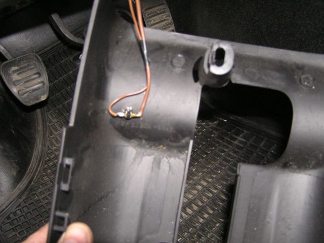

Brązowy łączymy z masą poprzez dodany w zestawie mały przycisk, jest to tzw. funkcja coming home, po zgaszeniu samochodu naciśnięcie przycisku powoduje zapalenie świateł na 30 sek. Przy pracującym silniku jedno przyciśniecie wyłączy światła kolejne z powrotem je załączy(przydatne np na przejazdach kolejowych etc.).Ja umieściłem go w niewidocznym miejscu w dolnej osłonie kolumny kierowniczej (zdj. Przycisk coming home).

zaślepka boczna panelu

przycisk coming home
kostka 10 pinowa
kostka 7 pinowa
