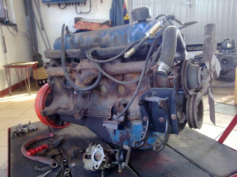

Silniczek nie wiem dokładnie jaki, 6 cylindrowa rzędówka, wałek rozrządu w kadłubie, górnozaworowy. Na początek kilka zdjęc jak wyglądał samochód na samym początku (patrz zdjęcia od ostatniego).

silniczek do 200 cid czyli 3,3 litra, auto juz po renowacji ?

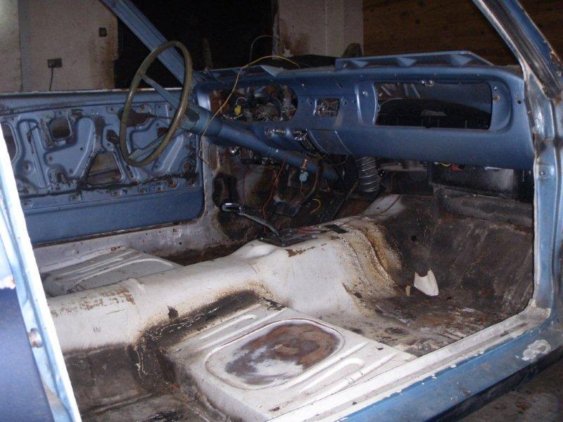

Remont zaczęty jakiś miesiąc temu. W miare postępu prac bede wszystko relacjonował i podpierał zdjęciami. W miarę możliwości jutro zfotografuję karoserię po lakierowaniu. Powoli będe zabierał się za uzbrajanie golasa.

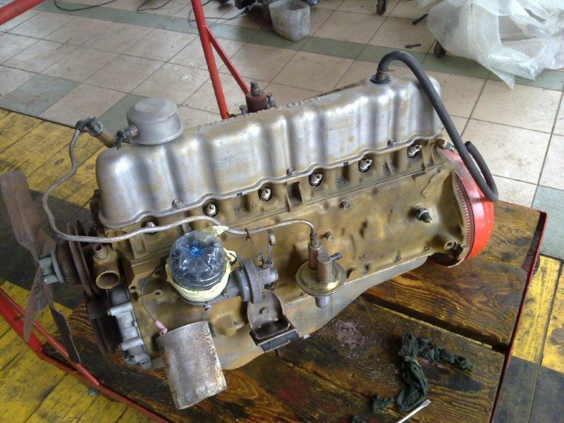

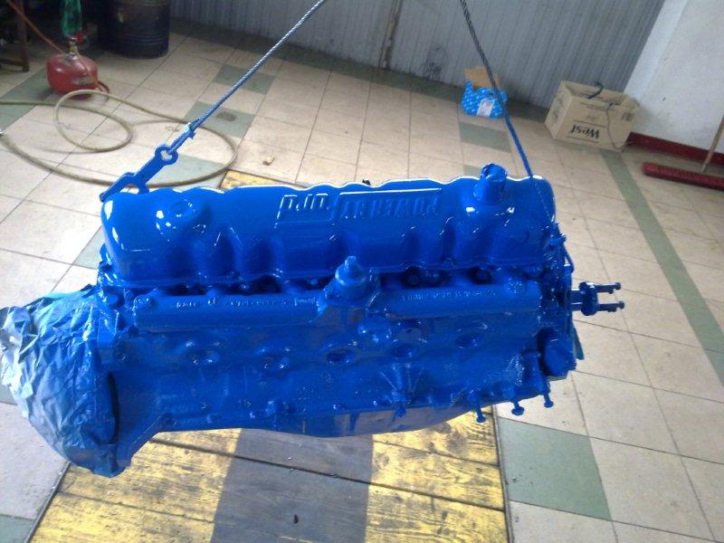

Kolejność zapłonu masz podaną na kolektorze dolotowym i sam dałes z tym fotke ;) To malowanie napisów na czerwono to usuń bo tak nie powinno być.
Ten Mustang, którego widać na zdjęciach to model 1966, który zresztą wyglada na bardzo zdrowy :hyhy:
Silnik natomiast jest z 1967r czyli napewno nie od tego auta.

Blachareczka już dawno wypiaskowana i pomalowana co widac w kawałku na jdenym ze zdjęc silnika. Co do kolejności zapłonów to w ktorym miejscu na tym dolocie jest to rozpisane? 1:5:3:6:2? Czy się mylę? A co Panowie powiecie o tym oleju w skrzyni?

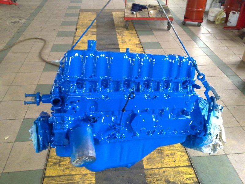

Nie można chyba nie zauważyć wielkiego napisu FIRING ORDER 1-5-3-6-2-4 :zdziwko:
Czy to co widać w tle jednego ze zdjec to wlasnie pomalowane auto :przestraszony:
Chyba, że malowane było razem z silnikiem wszystko jak leci na jeden kolor :znudzony:
do tego zachlapana komora silnika, zawieszenie, itd...
A taki był ładny Y-color code...
Szkoda :zalamany:
Jakie masz w końcu to auto??
W podpisie masz 1967, auto za zdjęciach to 1966 , silnik 1967 ????
O co chodzi??

Emiloski, dobrze, że Ci opon nie pomalowali na niebiesko. Przyjrzyj się temu i zrób poprawki, bo po złożeniu auta będzie to fatalnie wyglądało...
I rzeczywiście, czy auto, komorę silnika i silnik malujesz na ten sam kolor?

silnik ma byc taki niebieski, ale tylko silnik !!

Auto nie jest moje tylko dobrego znajomego, ja je składam. Co do lakieru i wykonania również mam dużo zastrzeżeń. Kolor i lakiernika wybierał właściciel. I tak raz wyganiałem go do porawki (drzwi były jaśniejsze od reszty). Podłoga po piaskowaniu sito i również tak pomalowana. Niedospawany itp. Masakra. A co ro spasowania elementów to u dziadka w wozie deski lepsze szczeliny mają. Właśnie wszystk oco nietrzeba wymalowane a podłoga nieruszona. :zdegustowany: Szkoda troszkę oryginalnego koloru. Mi również bardziej się podobał.
Ja zająłem się remontem bardziej od strony mechanicznej. Co do koloru silnika dobrałem najbardziej podobny jaki był w oryginale i chyba taki powinien byc. ;) Przybrudzi się i bedzie jak talala.

Witam. Czy może ktoś podesłac jakąś fotę gaźnika do tego silnika. Rozchodzi się dokładnie o cięgła łączące gaźnik z pedałem gazu. Prawdopodobnie nie mam wszystkich części a chciałbym aby to wyglądało w miarę oryginalnie.
