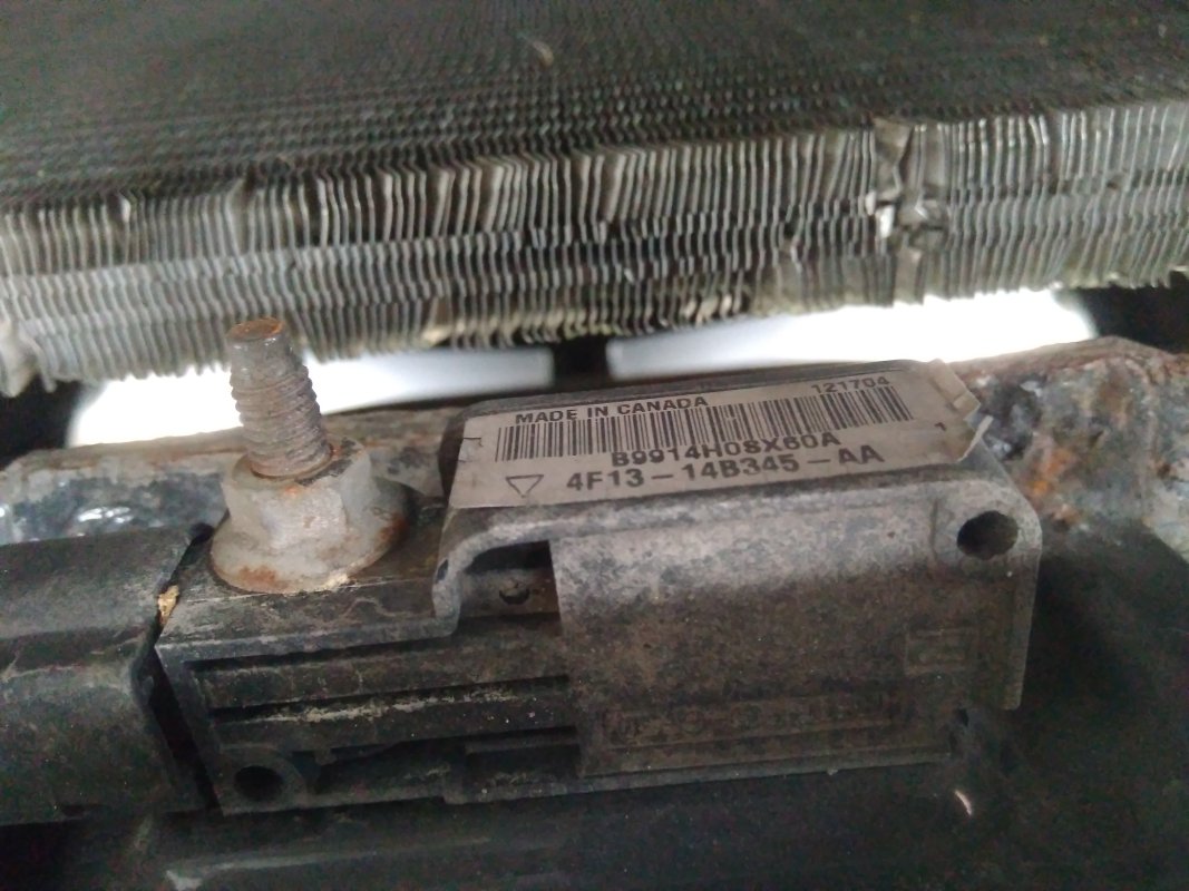

Masz może zdjęcie wtyczki od frontu ? Ile pinów itd

jest ktoś w stanie pomoc co to za kabel jest może się zlituje
ktoś i sprawdzi i podeśle fotkę

4F13-14B345-AA - Czujnik airbag / Impact Crash Sensor
tylko znajdź sobie sensor dla Twojej wersji samochodu i zobacz czy poduszka jest na miejscu
