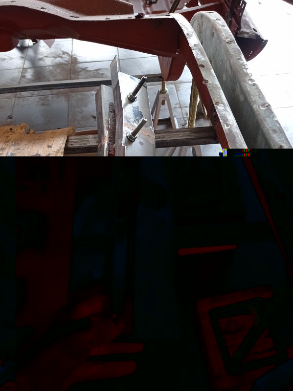

Na chwilę obecną polakierowane jest tylko podszybie, ponieważ chciałem je montować na auto. Reszta dopiero po blacharce. Sądzę, że przełom maj/czerwiec... może chwilę później. Wstępnie błotnik TL miał zostać na aucie, ale jak zobaczyłem ile jest miejsc skorodowanych pod prawym, a pas tylny i tak był do wycięcia to i lewy wyleciał.

Dorobione i wstawione tylne podłużnice. Kolejny etap podłoga i nadkola wewnętrzne.
