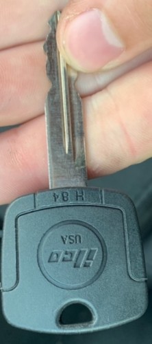

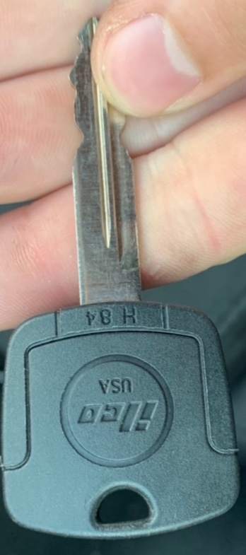

Witam Panowie. To mój pierwszy post. Proszę o pomoc. Sprowadziłem sobie Mustanga V6 2012 ze stanów. Auto już przeszło naprawę blacharsko - lakierniczą oraz mechaniczną. Mimo wszystko auto nie odpala. Rozrusznik kręci i tyle. Podejrzewam że to kwestia kluczyka. Auto przypłynęło bez oryginalnych kluczyków. W kabinie znajdował się dorobiony klucz (zdjęcie w załączniku). Kupiłem już odpowiedni kluczyk i dociąłem grot. Kluczyk przekręca się w stacyjce. Czy podzieli się ktoś namiarem na magika, który ma odpowiedni sprzęt i będzie z nim w stanie podjechać do auta, wprogramowac dorobiony kluczyk i ewentualnie przeprowadzić diagnostykę auta? Zależy mi na czasie ponieważ auto stoi u mechanika a już mnie i jemu zależy na tym aby to auto zabrać. Lokalizacja to Zakręt pod Warszawą (wylot na Mińsk Mazowiecki).
