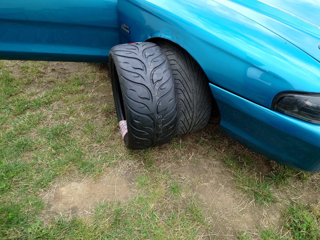

Leciwe opony z grudnia 2009
zastąpione zostały przez federale rs-rr. Mimo tego, że opony wymagają dogrzania mają przyczepność w porównaniu do twardych 14to letnich kwadratowych kapci.

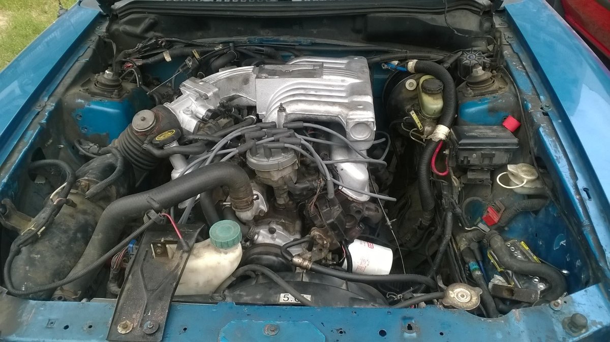

Ponieważ prowizorka ze starym stożkiem nie była zdrowa dla silnika: temperatura powietrza zasysanego 60C !!! przy 25C na zewnątrz. Wpadła prowizorka z relokacją filtra. Uprzedzając: wiem, że ori lokalizacja była najlepsza, ale nie jest to ani docelowe rozwiazanie ani docelowy silnik
do tego zmieniłem zbiorniczek wyrównawczy. Obecna lokacja ciut bardziej mi pasuje
