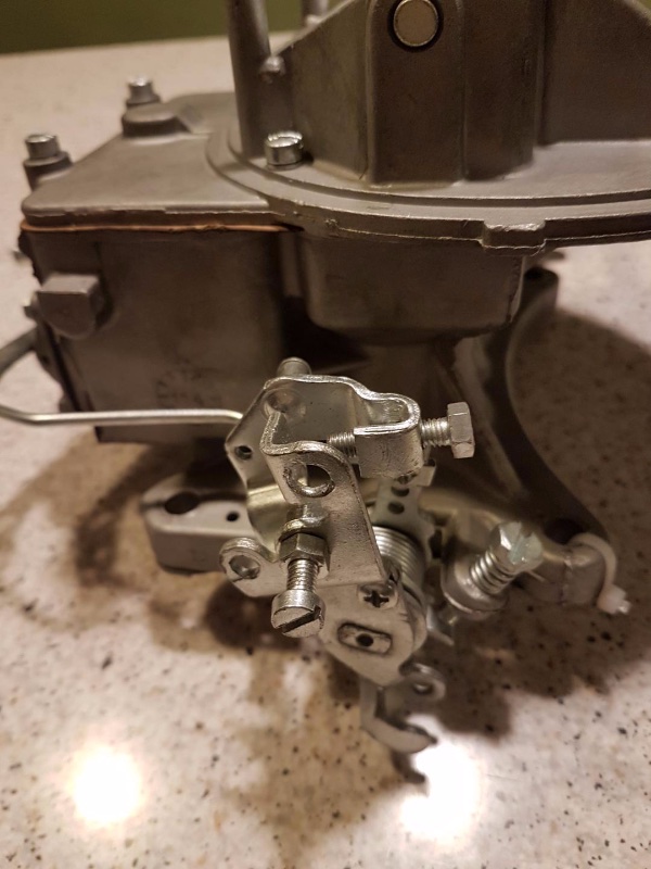

Post autor: Przemek64 » 2019-01-08, 15:35
Dawno nic się nie działo ale zima to czas na kosmetyczne poprawki lub na dopięcie od lat nurtujących mnie tematów.
Wróciłem do tematu gaźnika z którym się bawię od zawsze.
Przyszła pora na dopasowanie gaźnika do mojego silnika tak aby miał idealną dawkę paliwowo/powietrzną.
W tym celu postanowiłem zmienić Autolite 2100 o zwężce 1.23 na 1.14 choć powinienem na 1.08 ale z obawy o utratę zbyt wielu kuni postanowiłem postawić na zwężkę Venturiego 1.14.
1.14 była stosowana w 289 czyli delikatnie większym silniku.
Do tej pory miałem 1.23 czyli stosowaną w silnikach 390 a to trochę zbyt dużo powietrza. Nie byłem na nim w stanie ustawić idealnej mieszanki. :dobani:
Po regeneracji w Puszczykowie :dobani: na którą w zeszłym roku wysłałem 3 gaźniki jeden 1.08 jeden 1.14 i 1.01 tak a abym mógł sobie pokombinować okazało się że wszystkie były spartolone :dobani:
Dzięki pomocy Andrzeja (Anbr64) :ok: udało się poprawić to co było wcześniej zepsute.
Po zrobieniu gaźnik wygląda na porządnie zrobiony.
Był robiony gdzieś w Warszawie i nie było tanio ale mam nadzieje że było warto :super:
Okaże się wszystko po założeniu i regulacji.
anbr64
Posty: 811
Model: convertible 68
Kolor: Tahoe Turquoise
Lokalizacja:: Ząbki
Post autor: anbr64 » 2019-01-08, 19:07
Przemek, podam namiary jak zalożysz i wydasz opinię. Ja zrobilem tam już 3 gazniki i nie mogę narzekać. Też poprawiał po Puszczykowie a w zasadzie zrobil to o czym w Puszczykowie mowili że zrobili a on po prosu zamiast mówić zrobił. Zresztą, fabrycznie nowego Holeya też mi poprawiał.
