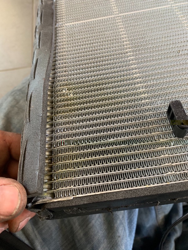

Postaram się następnym razem lepiej szukać.
Ta wadliwa część to jest to co widać na tym zdjęciu? Dokładnie to mi ostatnio wymieniali i twierdzili, że miało miejsce uszkodzenie mechaniczne. Zabrałem element ze sobą bo chciałem sprawdzić u niezależnego mechanika szczelność, ale do dzisiaj nie ogarnąłem. Jestem trochę laikiem jeżeli chodzi o mechanikę ale powiedzcie czy sprawdzą mi gdzieś czy miało miejsce uszkodzenie? Sam się przyglądałem i nic nie znalazłem.
Grzegorz
