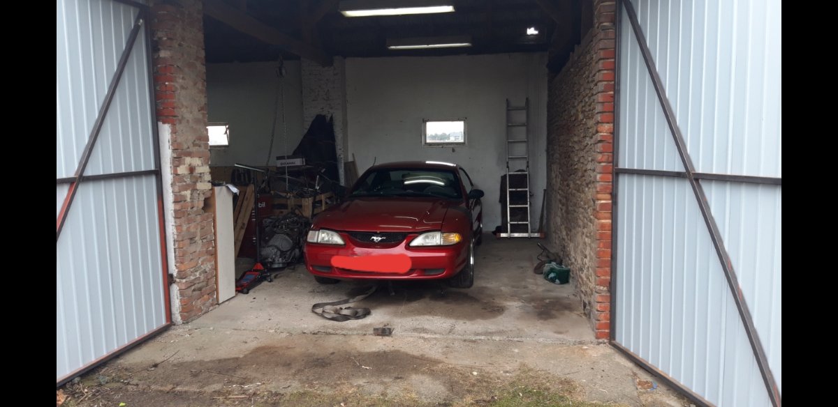

Wrzuć jakieś zdjęcia z przebiegu prac

Post autor: Matejo90 » 2020-04-16, 17:00
Reanimacja martwego konia

Post autor: stang232 » 2020-04-17, 08:13
Było trochę roboty, ale V8 odwdzięczy się.
Teraz jeździć i dopieszczać.
