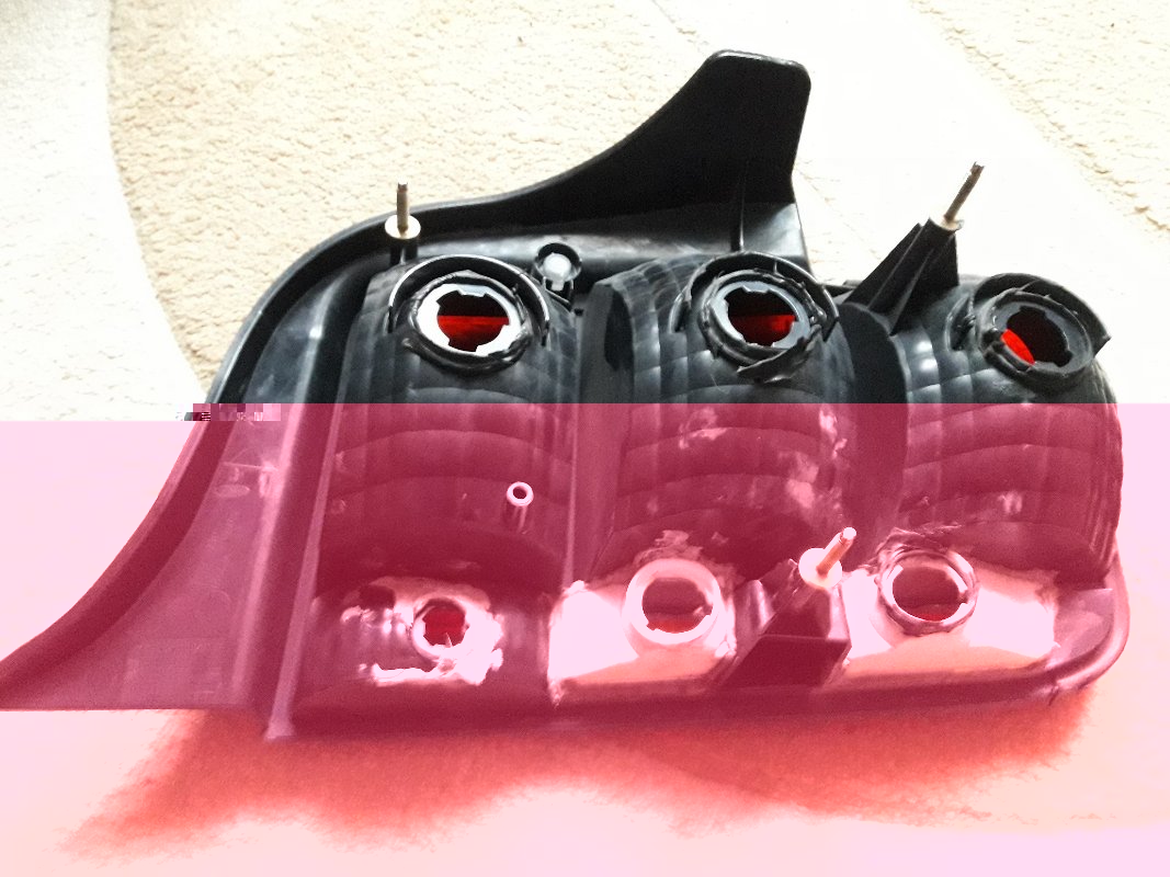

Koledzy poratuje mnie ktoś schematem do modelu po lifcie 10-12?
Mam BCM taki jak na zdjęciu i schematy z 1 strony nijak nie pasują. Emulatory już zakupione, ale nie mogę ruszyć z robotą.
Interesuje mnie schemat do wersji "base" czyli kierunki zamiast wstecznych, bez sekwencji i innych wodotrysków

Schematy z pierwszych stron są do 05-09, do 11 wszystko się robi w bagażniku

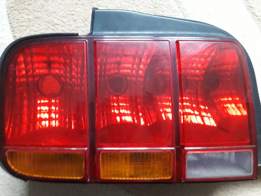

W moim mustangu tylne lampy były już przerobione przez poprzedniego właściciela. Działają w taki sposób: postojowe tył bez zmian, stop na 2 skrajnych sektorach, na wewnętrznym przeciwmgłowe tył, cofania też bez zmian, kierunki zostały wyrzeźbione w miejscu odblasków. Zamiast czerwonych szkiełek są wstawione pomarańczowe a z tyłu doklejone odbłyśniki z jakiegoś audi wraz z konektorami. Odblask jest naklejony na zderzaku. Wiem, że to typowa rzeźba ale na razie to zostawię. Te potrójne, wielkie postojowe z tyłu to połowa uroku tego auta.
Z przodu mam wstawione postojówki wewnątrz obudowy lampy a obrysówka miga razem z kierunkiem przez co kierunek jest widoczny z boku auta.
