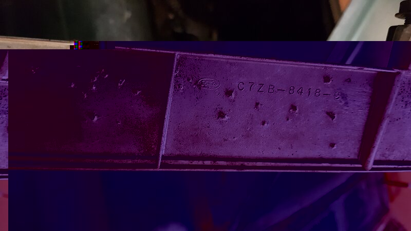

Dylemat mam też z częściami ocynkowanymi, jak np dolna ramka okna:
Załóżmy, że wyczyszczę to (część to tylko zacieki) i czy wystarczy to pomalować ocynkiem w sprayu ? Boję się wymieniać ten element z racji szyby. Poza tym mam podobne elementy jedynie z pkt korozją.

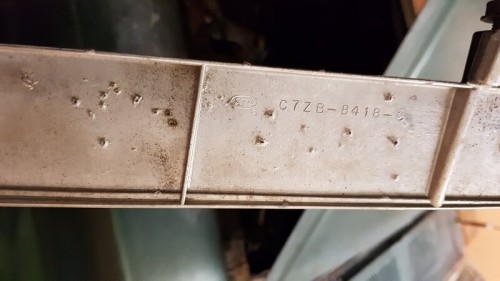

Nie mam też pomysłu na takie kwiatki :
To chyba przykład chromowanej listwy, niestety od dołu (część niewidoczna) posiada takie drobne wykwity. Wystarczy to wyczyścić i zamalować ?
Szkoda cały element wymieniać, skoro jego zewn strona jest ok.
