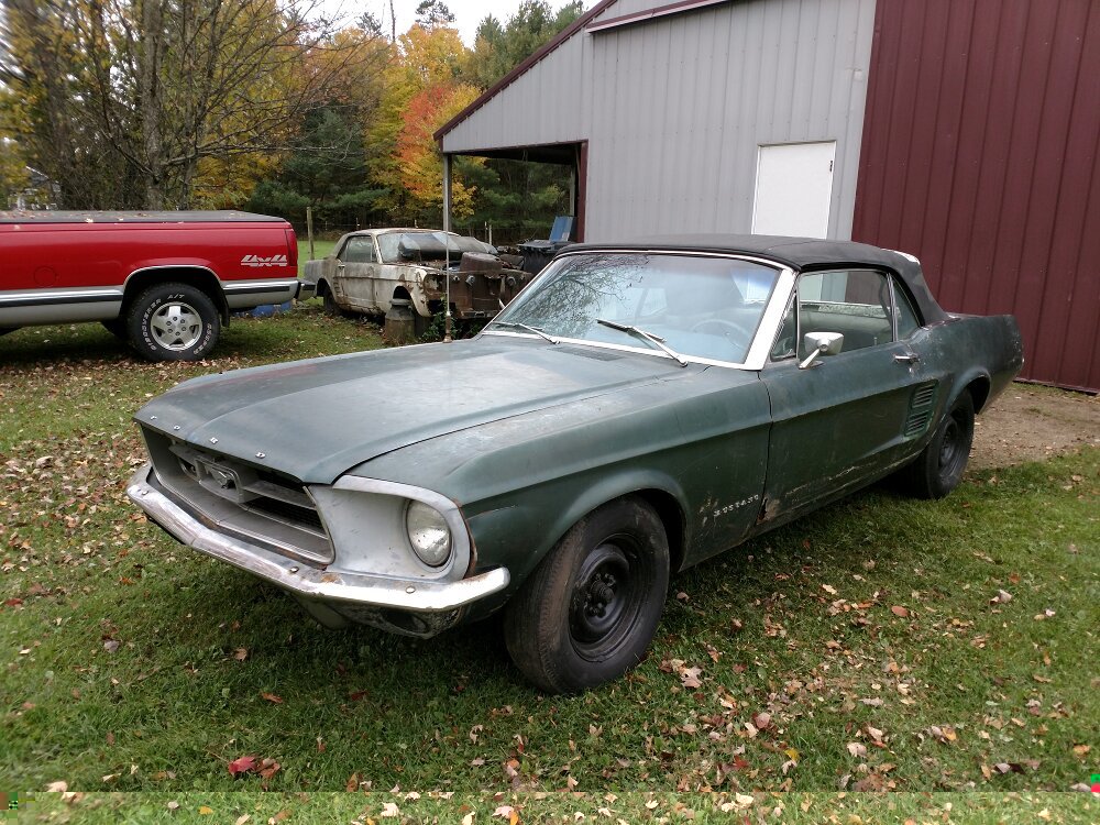

Na początku 2019r postanowiłem spełnić swoje marzenia i wyszukać auta do remontu. Spodobał mi się pierwotnie Coupe, ale z racji iż auto będzie używane sporadycznie w sezonie wymyśliłem sobie, że będe celował w cabrio. Ten rok dałem sobie na znalezienie egzemplarza.
Tydzień później już znalazłem coś czego szukałem na forum Mustanga w US a mianowicie zielone convertible z v8 i z rocznika 67' :)
Po dostaniu prawie 100 zdjęć padła szybka decyzja o zakupie.
Tutaj kilka zdjęć które dostałem:

Tył i drugi bok trochę gorszy:

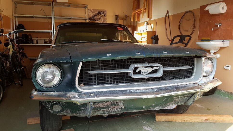

W zeszłym tygodniu finalnie auto trafiło do mnie :)
Nie wygląda źle, nie widać jakiś uderzeń czy poważnych napraw, zderzaki całe :orany: , nr na wew błotnikach zgadzają się. Auto stało podobno 15lat, ale wygląda na kompletne:
:super:
Komora silnika też jest kompletna. Póki co sprawdziłem dach - składa się, światła i kierunki działają, czyli potwierdza się co mówił sprzedajacy.
Auto niestety nie jeździ, bo nie ma hamulców.
Już dwa dni później udało mi się odpalić silnik .. brzmienie niesamowite :hurra: i to po tylu latach stania :)

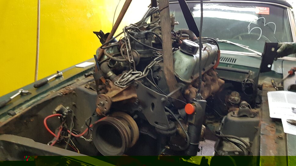

Kolejnego dnia udało się wyciągnąć silnik i skrzynię
Mustang wygląda jak SUV .. tylko z przodu
Posegrowałem już części i planuje ich regeneracji. Nie wiem na ile zostawić to co jest a na ile inwestować w nowe graty. Trochę obawiam się ich jakości, na przykład gumowe węże, mimo lat są dorbej jakości, nie popękane, trochę przybrudzone - zostawiać, czy zamawiać nowe ?

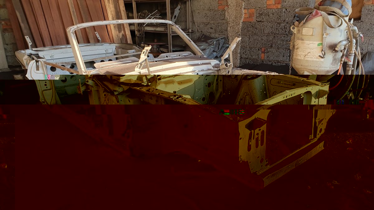

Kolejny kroczek do przodu, auto zostało wypiaskowane:
Blacharz niestety nie miał dla mnie dobrych wieści. Do wymiany jest cała masa elementów :zalamany:.. Obecnie zamówiłem już podłużnice przód, tył, belka przód i tył, wsporniki podłóg. Z poszycia progi, błotniki, drzwi.
Przeżyła cała konstrukcja za tylnymi siedzeniam - bardzo ważny element w cabrio, podszybie, maska, klapa, przednia rama chłodnicy, tylne obramowanie dachu, tunel i cześć wew komory silnika.
Do naprawy zostają słupki B - zgnity dół, konstrukcja drzwi - róg oraz deko trzeba podłatać ścianę grodziową.
