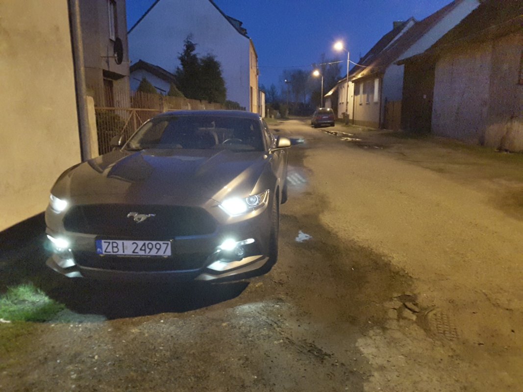

Temat stary ale wie ktoś czy żeby wymienić żarówki od dziennych na ledowe trzeba dolne obudowy zdemontować czy da się łapę od góry włożyć i co trzeba przekręcić czy jak ? wersja EU dzienne od dołu w halogenach.

Re: Mustang EU swiatla dzienne?
Trzeba się poobdzierać po łokcie ale od nadkola da się zrobić dzienne i pozycyjne, efekt zajebisty   lewe oryginalny sikacz prawe led bez żadnego docinania szlifowania i pier.olenia P&P
