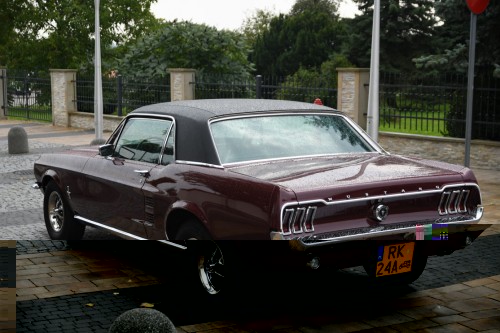

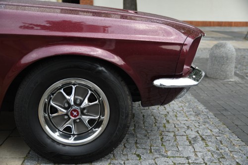

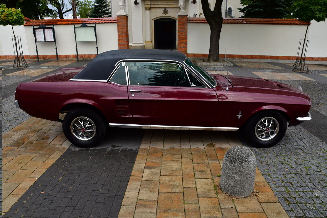

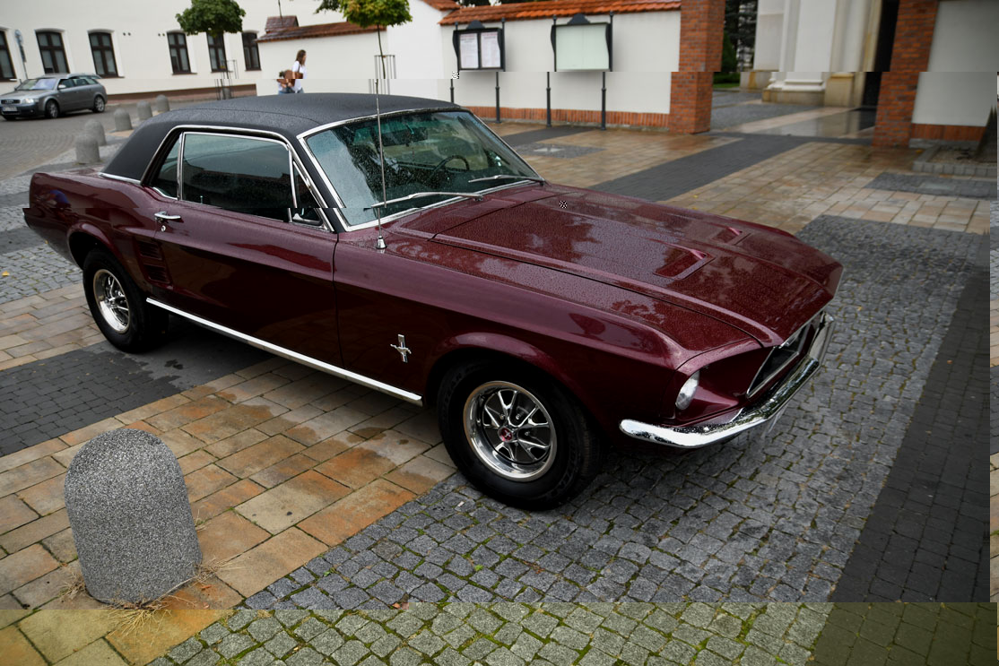

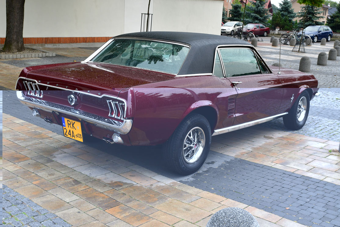

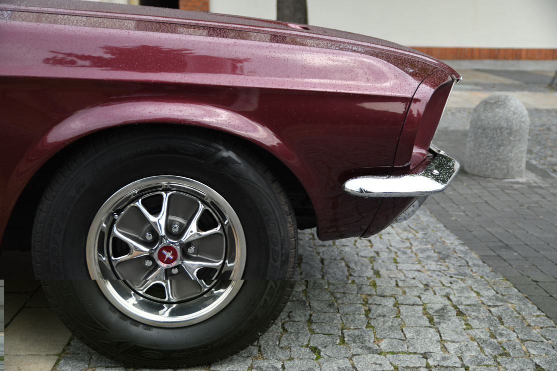

Moja quninka po 4 latach piachu, pyłu wyjechała w słoneczną pogodę i złapał ją deszcz...
(bez photoshopa :P :D :) )
boczek
pupina
pupina2
yoozeq

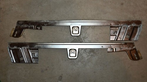

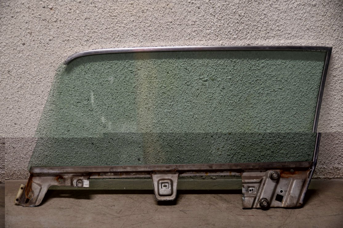

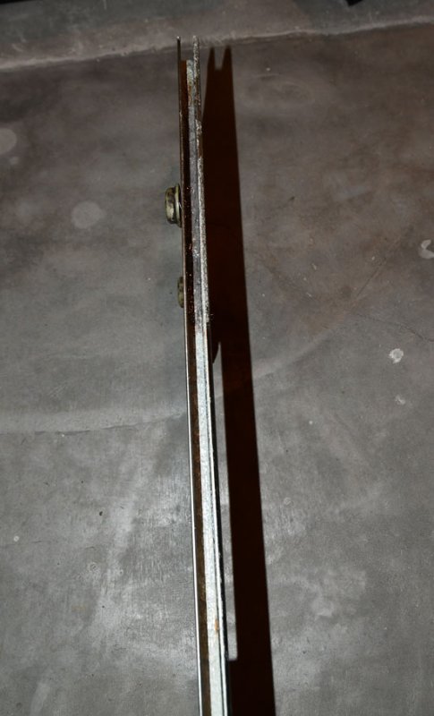

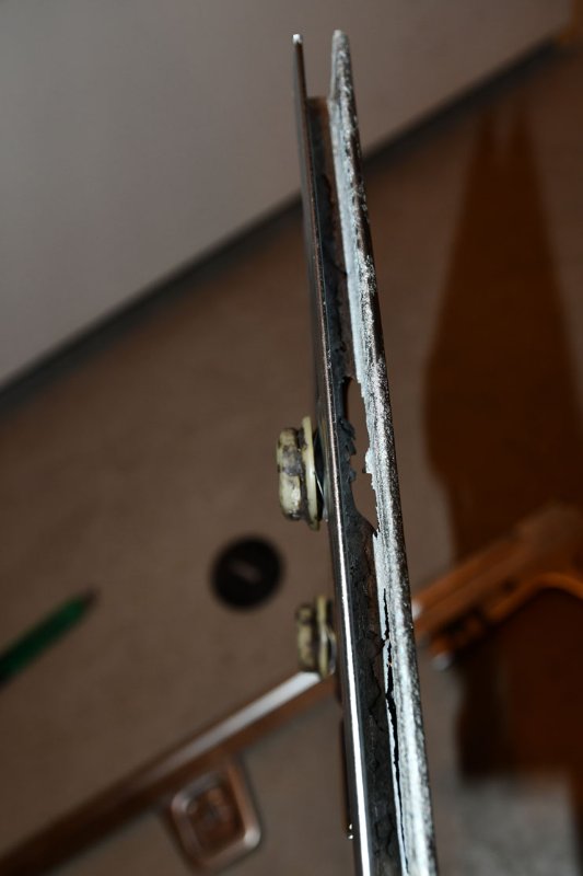

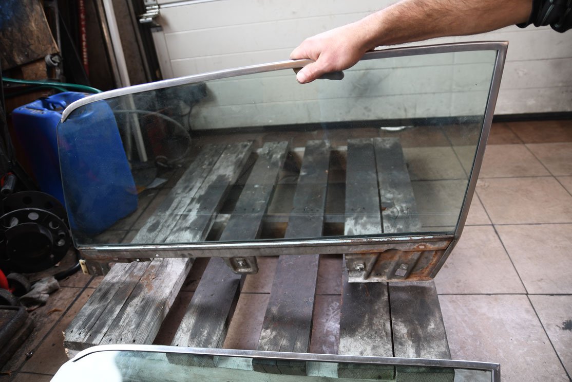

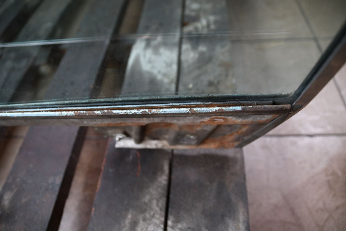

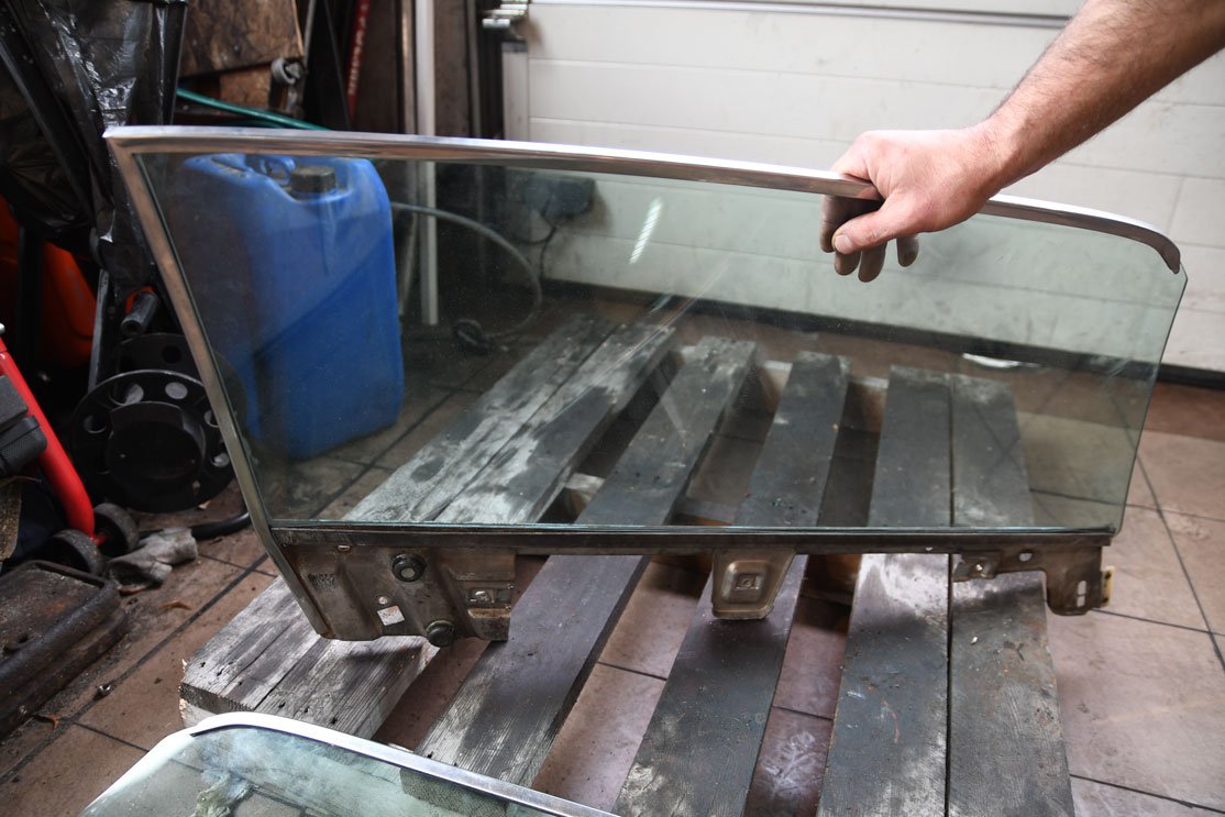

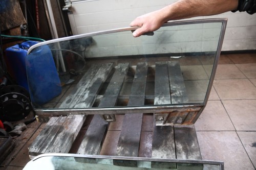

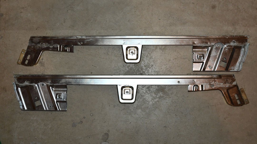

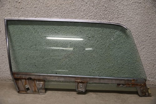

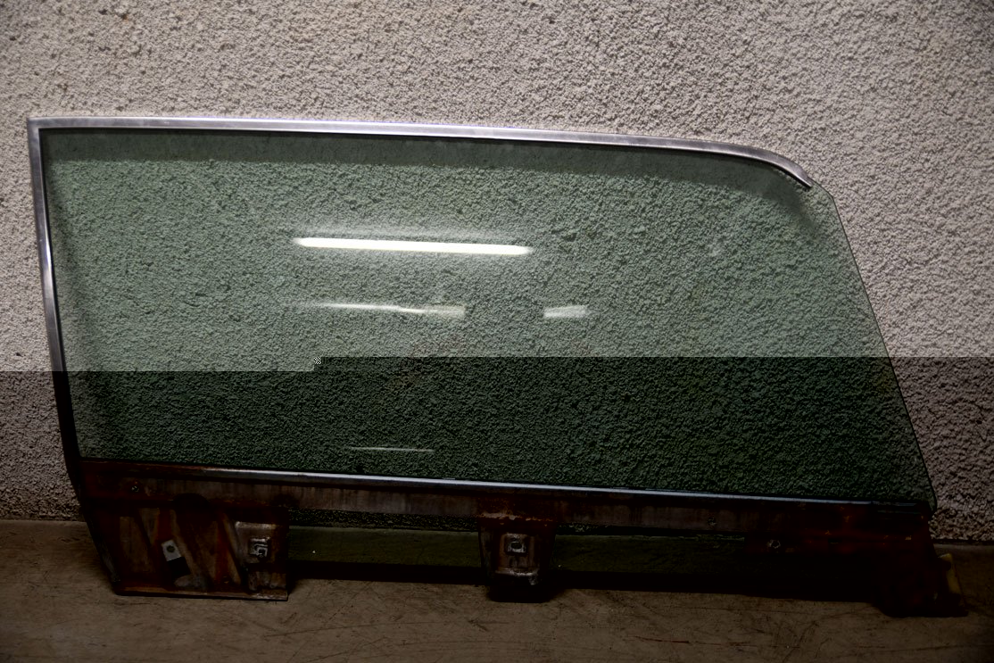

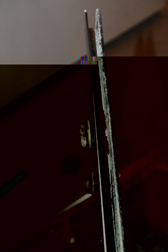

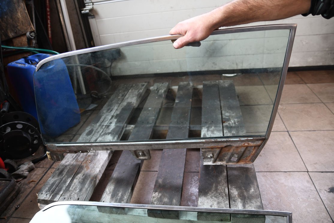

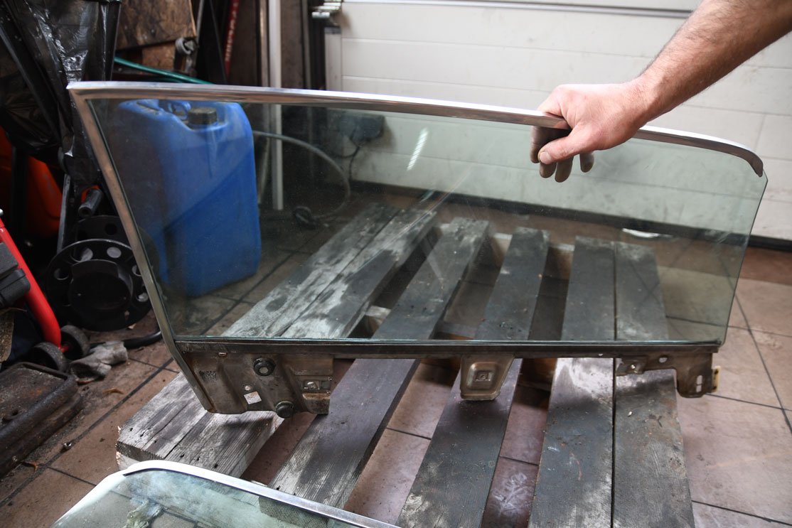

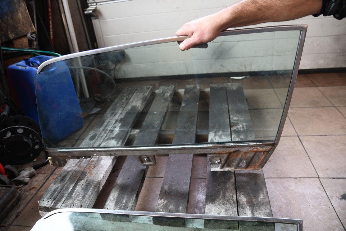

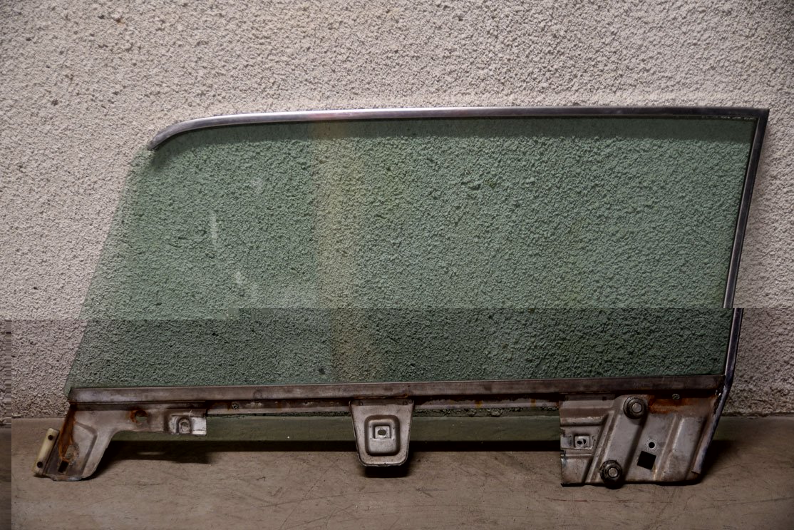

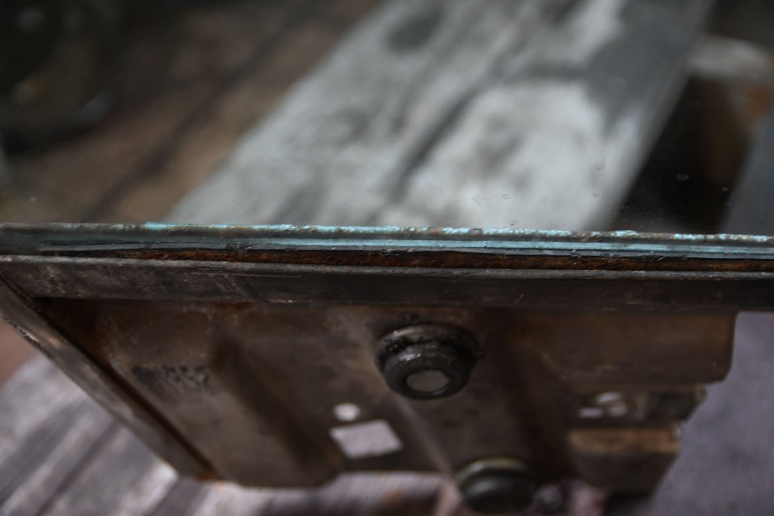

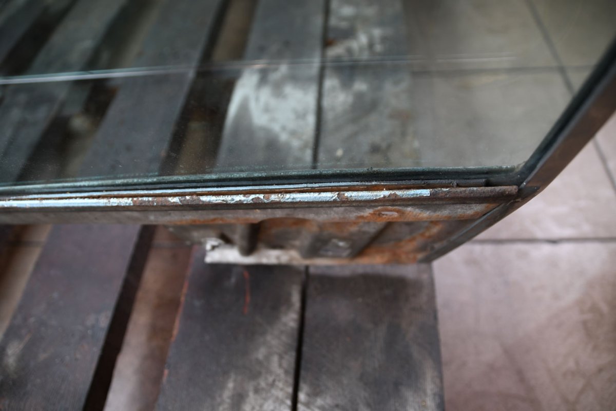

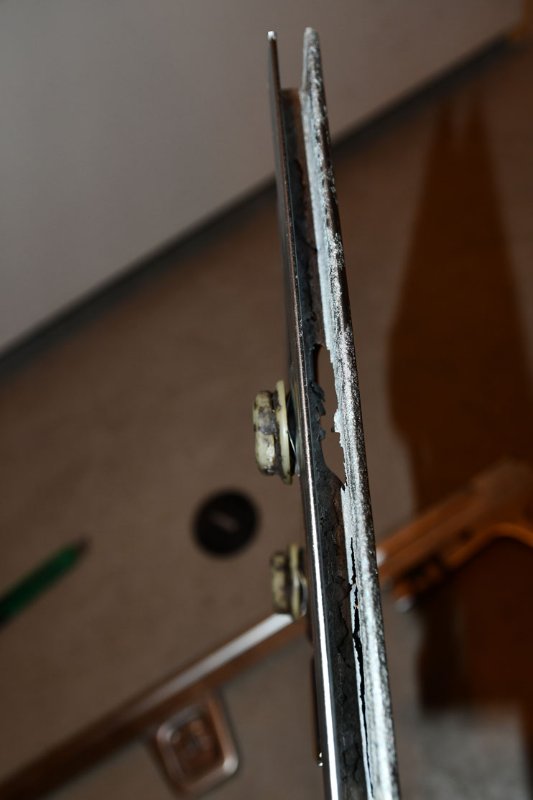

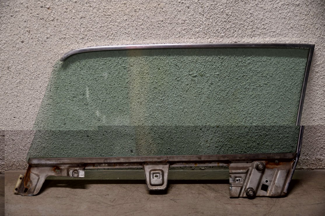

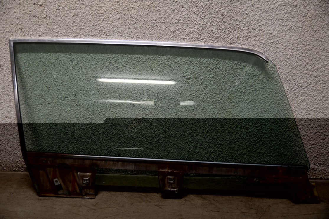

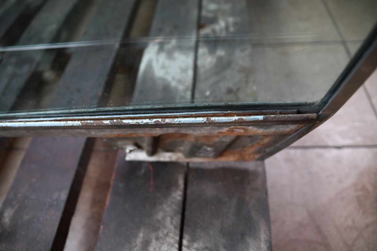

Tymczasem dobrze że mamy obecnie zimę, dzięki czemu jest czas na poprawki/korektę przeoczeń... otóż o ile gruntowanie podszedłem do tematu tylnych i przednich okienek trójkątnych (chromowanie z miedziowaniem, ocynk prowadnic) o tyle pominąłem okna boczne, co wyszło przy pasowaniu uszczelek, a w zasadzie braku pasowania po jednej stronie w skutek czego okienka wraz z zainstalowanymi w drzwiach uszczelkami było trzeba wyciągnąć. Demontaż okienek wraz z uszczelkami wpłynął na decyzję o zakupie kolejnego kompletu nowych uszczelek....
W końcu po wyciągnięciu szyb z prowadnic poziomych zdecydowałem się je ratować, a jeżeli się uda efekt pokażę wkrótce...
Na zdjęciach ramki oraz miejsce w którym ramka spuchła redukując prześwit dla uszczelki/uszczelek, a których ewentualna obecność wpływałaby na możliwość prawidłowego podnoszenia/opuszczania okna.
ramka w gorszej kondycji, od strony kierowcy
ramka w lepszej kondycji, od strony pasażera

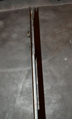

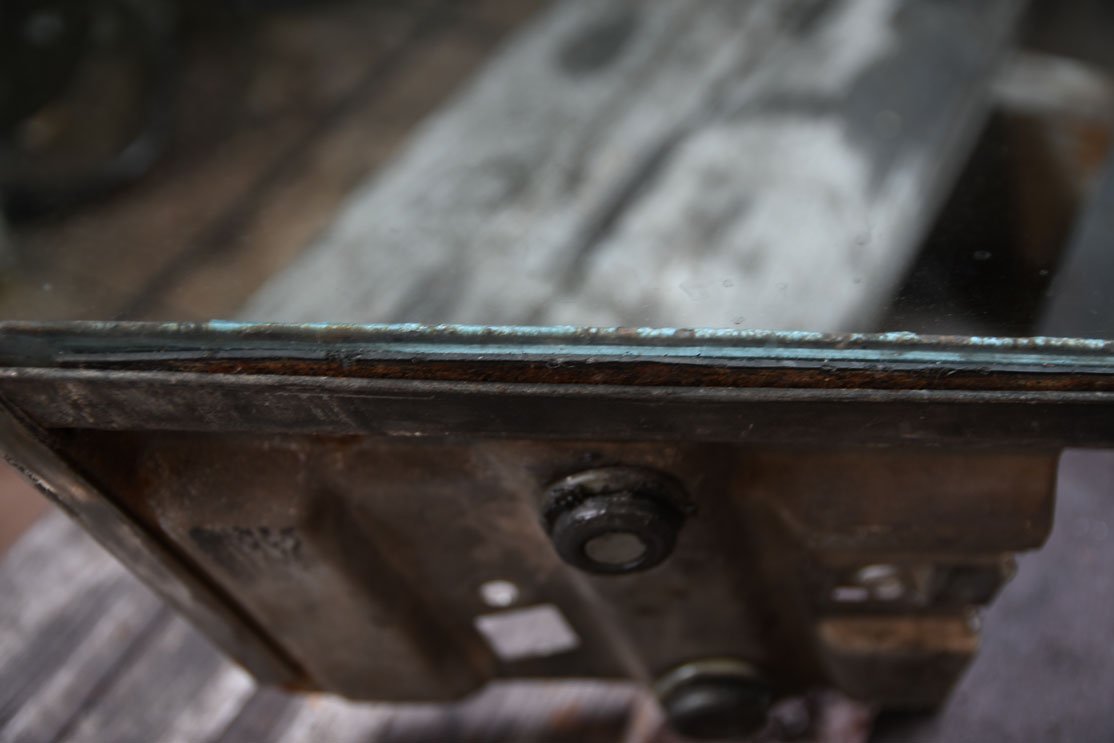

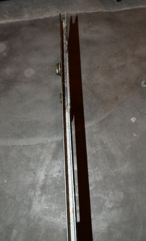

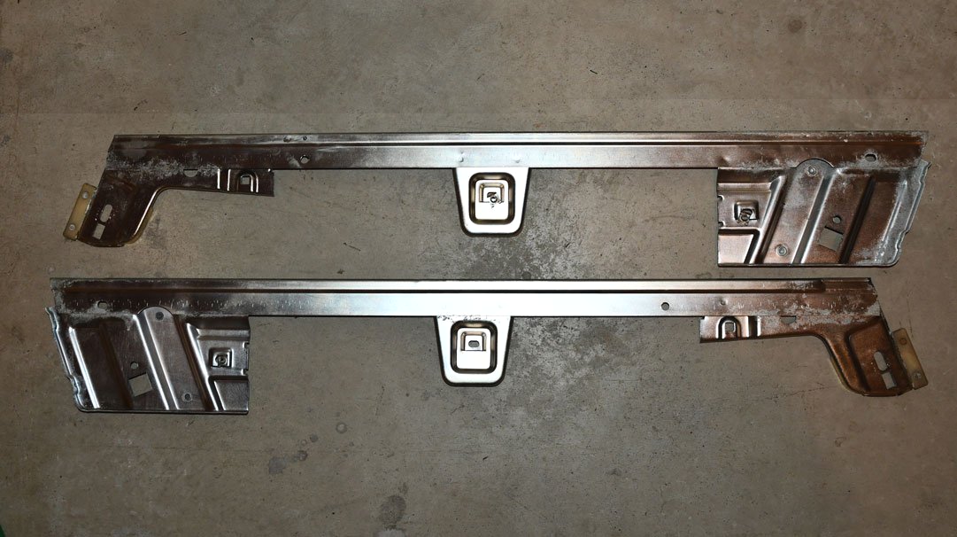

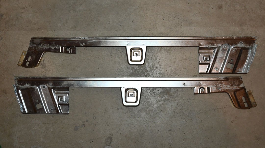

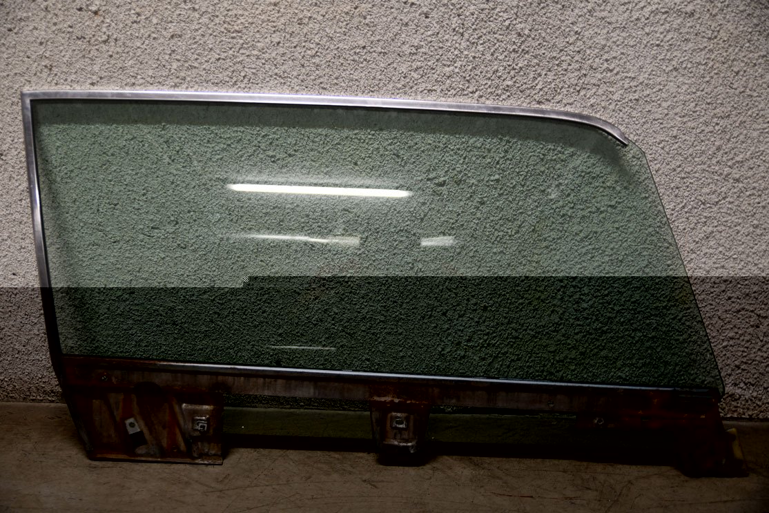

Czas nadrobić zaległości forumowe: ramki rozebrane, jedna z nich "podklepana", a po ocynku ubytek wypełniony specjalnym klejem do metalu (jedna z nielicznych, mniej skomplikowanych rzeczy zrobionych przeze mnie), który usztywnił ramkę redukując rozchodzenie się równoległych do siebie jej powierzchni, a co w konsekwencji po założeniu ramki z szybą do drzwi zredukowało (niestety nie wyeliminowało całkowicie) opory przy podnoszeniu/opuszczaniu szyby.
po ocynku
ubytek
wypełnione, usztywnione

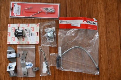

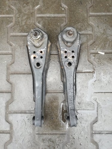

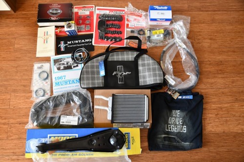

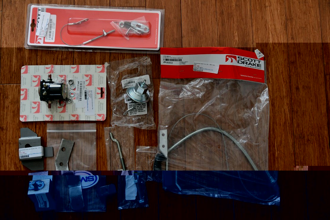

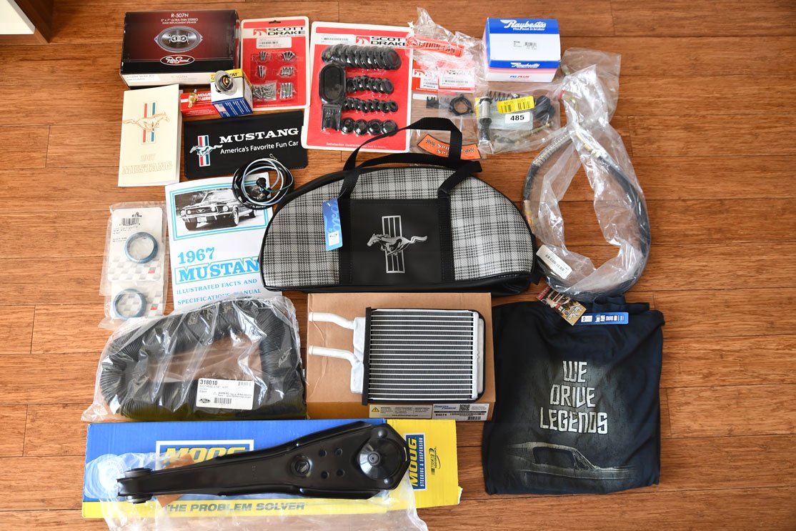

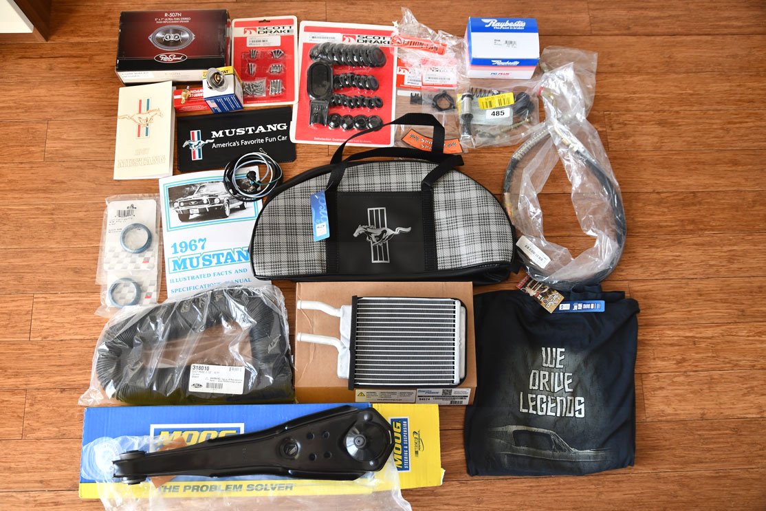

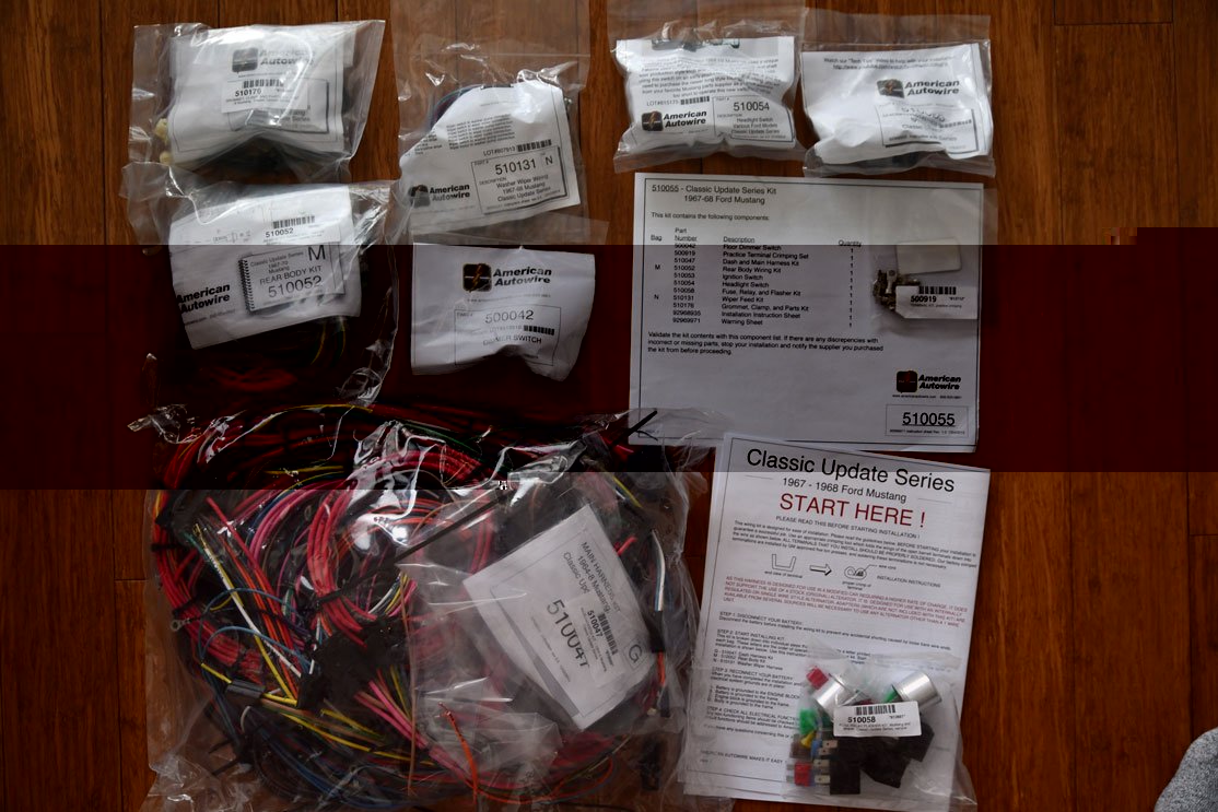

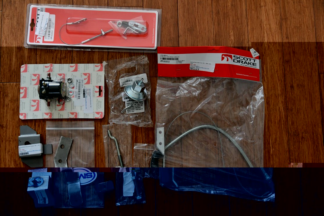

c.d. przed szybami zaliczyłem jeszcze kolejną dostawę części w której dostałem zamiast dwóch wahaczy jeden... po interwencji w sklepie i udowodnieniu że nie ja się mylę w trakcie realizacji zamówienia przysłali lotniczą drugi na swój koszt...

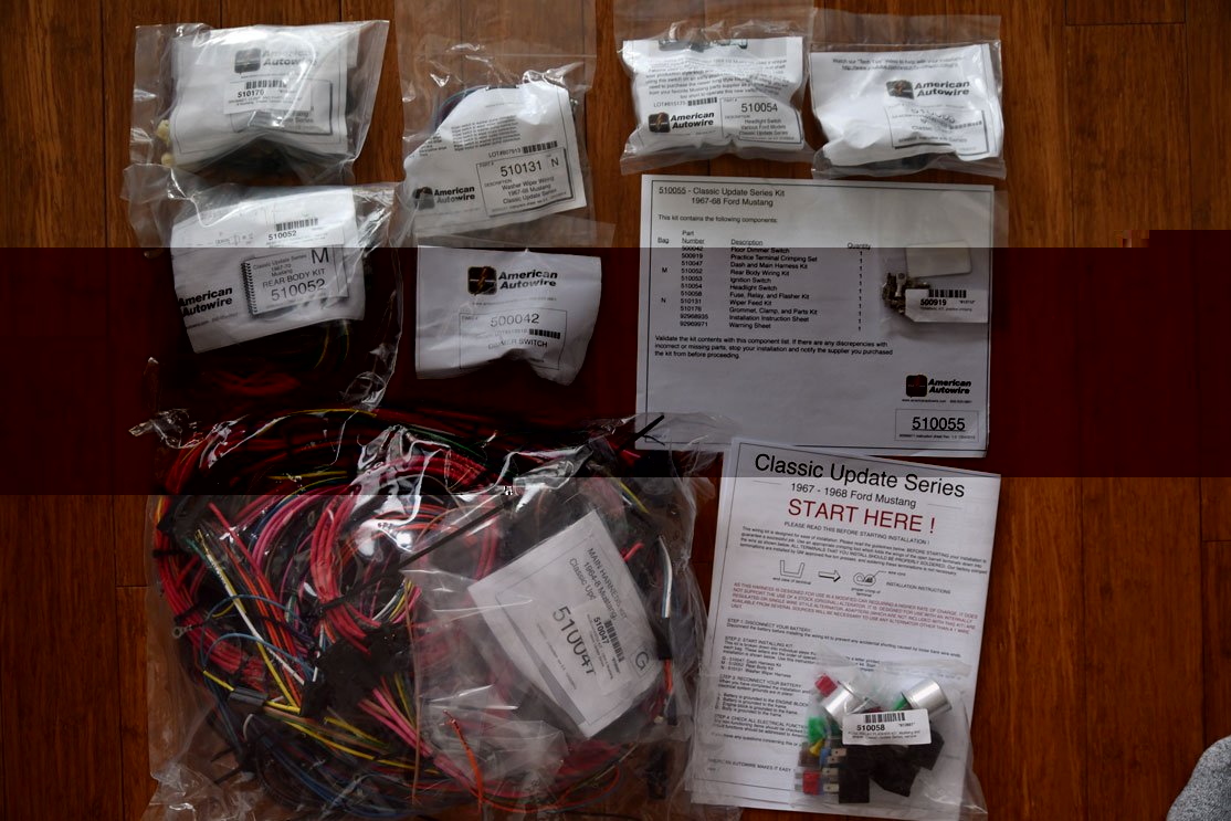

i tu kolejna niespodziewajka, otóż ze względu na luzy w przegubach zamówiłem nowe wahacze, a że w przypadku rocznika `67 nie można było kupić samych przegubów, tak więc musiałem kupić całość co jak się okazało było moim szczęściem w nieszczęściu, gdyż po wymontowaniu starych wahaczy okazało się że jeden z nich było nieco bananowy, co z kolei powodowało problemy z ustawieniem zbieżności :D po zamontowaniu nowych wahaczy problem z ustawieniem zbieżności wyparował :)

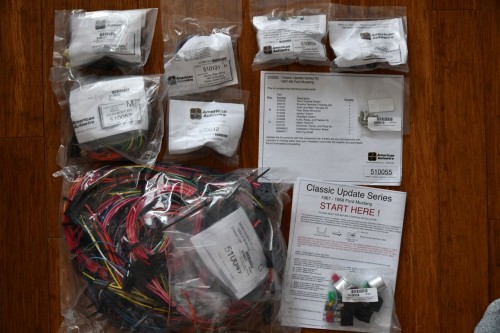

nowa kompletna elektryka
m.in. zaginiony w akcji hamulec ręczny
kolejna paczka, m.in. przegub, specjalny głośnik po ew. klimę oraz pierścienie od kolektora wydechowego które niestety? wyciszyły qunia
o! banan!

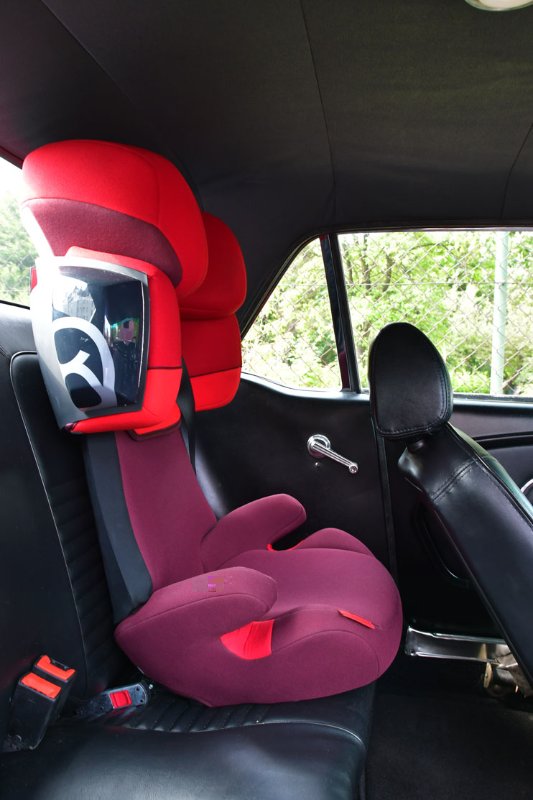

Zapomniałem dodać zdjęcia z drobnych, aczkolwiek użytecznych i jak dla mnie niezbędnych modyfikacji:

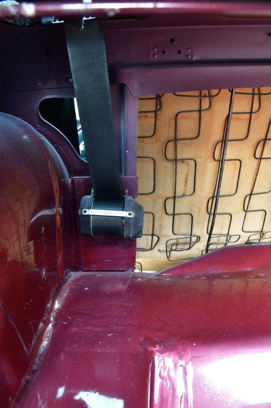

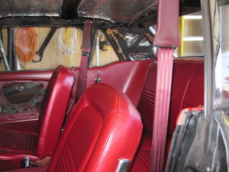

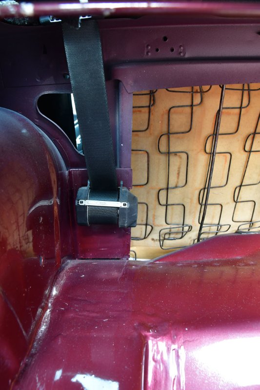

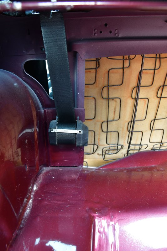

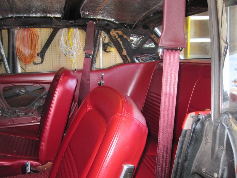

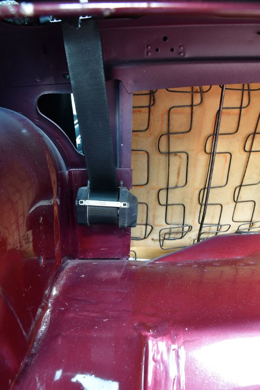

1. Standardowe 3 punktowe pasy bezpieczeństwa - dlaczego? Otóż przed remontem gdy dojeżdżałem do skrzyżowania z prędkością ok. 30 km/h lekko przyhamowałem, niestety lub stety 4 bębny przychwyciły przez co hamowanie było delikatnie gwałtowniejsze ale to wszystko wystarczyło by niczego nie spodziewający się pasażer znajdujący się na tylnej kanapie przeleciał przez przednie składające się siedzenia i wpadł na przednią szybę. Nikt z nas nie chce wiedzieć co by było gdyby prędkość była wyższa...

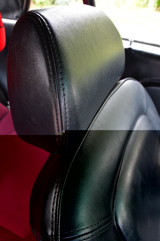

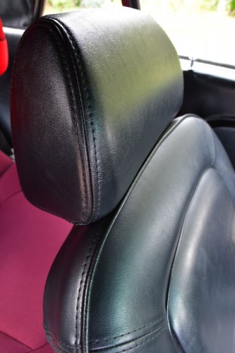

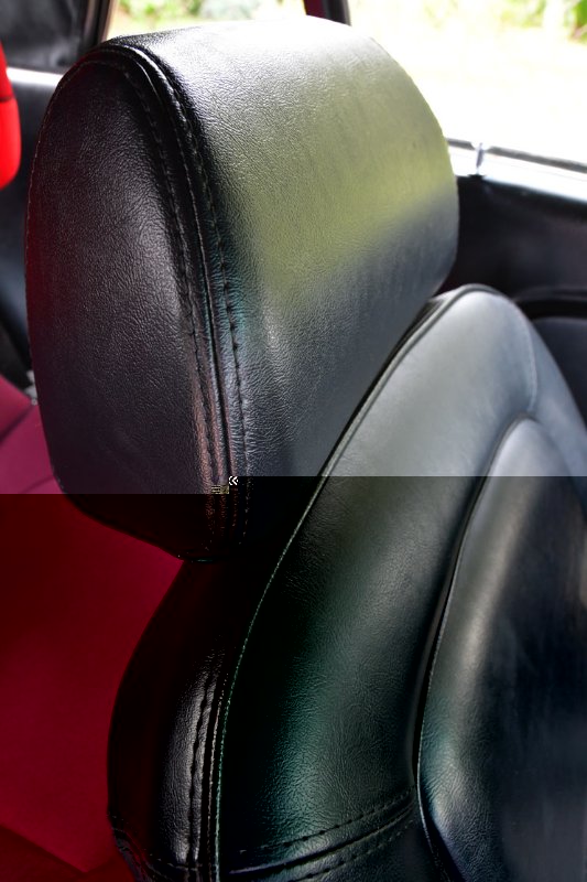

2. Zagłówki - kiedyś opcja, dziś standard, a ja wolę nie wiedzieć co się może stać np. gdy ktoś jadący za mną zagapi się wpatrując w słodką dupinę mojego Qunia. Zagłówki z innego współczesnego kuzyna - Mondeo :D pokryte kilka miesięcy szukanym przeze mnie materiałem i ściągniętym z USA (można kupić tylko zestaw pokrowców lub kompletne zagłówki ok. 400usd). Znaleziony przeze mnie materiał pokrywa się w 100% z tym użytym przez TMI.
P.S. Na wszelki wypadek kupiłem całą bele 10mb tego materiału, zostało mi chyba jeszcze 8mb do sprzedania.

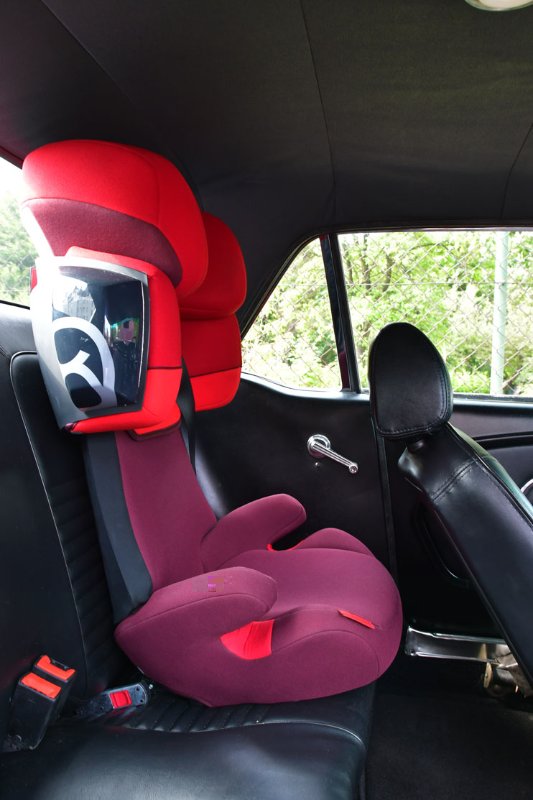

3. Fotelik wpięty w system iso fix :) czyli kolejny "must have" :)
zagłówek 100% match TMI ;)
bezpieczeństwo dziecka przede wszystkim!
Jakie pasy montowałeś ?
Z przodu też masz 3-punktowe ?
hej, z przodu zostawiłem oryginalne biodrowe, niby można założyć z przodu trzy punktowce ale to już nieco większa przeróbka, pozostaje ręce trzymać twardo na kierownicy :)
Wg instrukcji nie wygląda to skomplikowanie. Ja planuję dać na przód i tył (dzieci).
Tak kombinowałem, czy czegoś podobnego u nas nie można kupić, przecież te pasy nie są jakieś specjalne. Wysłałem zapytanie do 5 sprzedawców /naprawiaczy pasów i zero odzewu :(
Może i nie jest to skomplikowane ale musisz gdzieś dołożyć ten trzeci punkt mniej lub bardziej profesjonalnie, co jak dla mnie zbyt mocno ingeruje w oryginalny wygląd mustanga. Na rysunkach widać mniej lub bardziej gdzieś tam sterczące pasy (w fastabacku wygląda to dużo lepiej). Natomiast z tyłu nic, nigdzie nie wisi, a czarne pasy ledwo widać. Na upartego założysz pasy z większości samochodów, tu jest raczej tylko kwestia dobrania czegoś ładnego.
Jedno co jeszcze bardzo chciałem dołożyć i czego nie zrobiłem to blokadę składania się przednich foteli, tego akurat na necie nie znalazłem zrobionego na przykładzie fotelu do `67

Pas, którego punkty barkowego mocowania są poniżej ramiona będzie bardzo niebezpieczny podczas wypadku.
