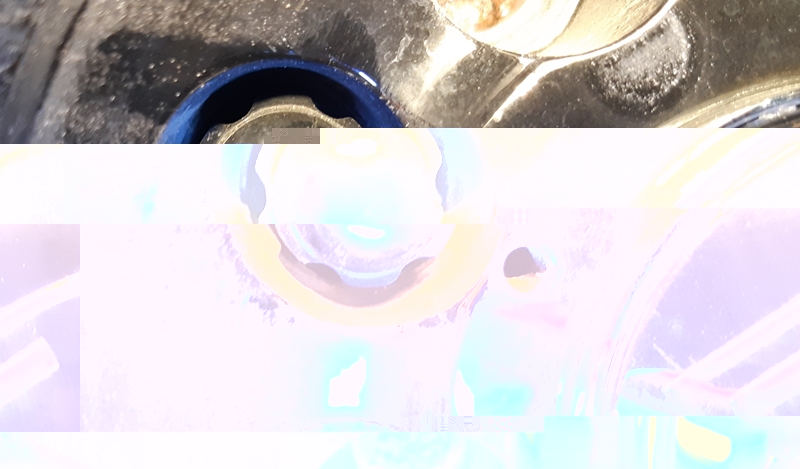

Czy ktoś spotkał się z takim wzorem?
Niestety nie wiem jak się za to zabrać, mam problem ze zdjęciem koła ponieważ poprzedni właściciel nie zostawił nic w aucie..
stang232 pisze:wygląda bardzo podobnie do
http://allegro.pl/nakretki-sd-kute-stal ... t&#thumb/1" onclick="window.open(this.href);return false;
ja mam nakrętki SD Nutz Alu 12x1.5x33 stożek 19mm srebrne.
http://allegro.pl/nakretki-kute-alumini ... &bi_m=reco&" onclick="window.open(this.href);return false;
wyglądają nieco inaczej ale klucz może pasować, mogę go w przyszłym tygodniu zabrać do Warszawy- spróbujemy czy pasuje.
W mustangu gwint jest 1/2", ja mam nakrętki 12x1,5 bo z takim gwintem zamówiłem dystanse.damiand3 pisze:stang232 pisze:wygląda bardzo podobnie do
To wygląda dokładnie na te nakrętki..
Natomiast zastanawia mnie wielkość jaka powinna być założona w Mustangu, 14x1,5 czy 12x1,25 ?
(Niestety auto jeszcze stoi w Świętokrzyskim)
Matt84 pisze:I miałeś rację, od 2015 roku szpilka koła jest metryczna a nie półcalowa.
