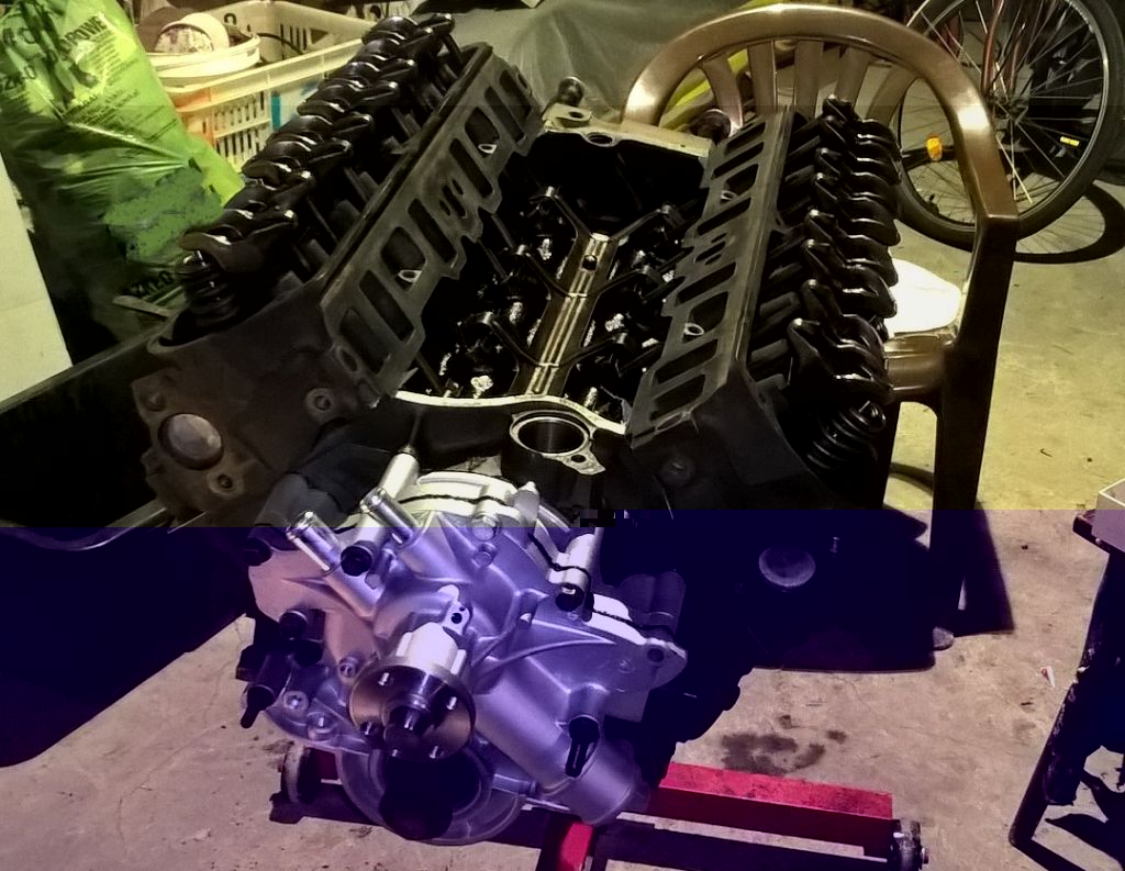

Przyszła pompa i rozrząd :)
danek
Posty: 348
Model: SN95 GT 1994r :)
Kolor: Żółty
Post autor: danek » 2018-01-22, 15:27
Rozrząd na bloku :)
