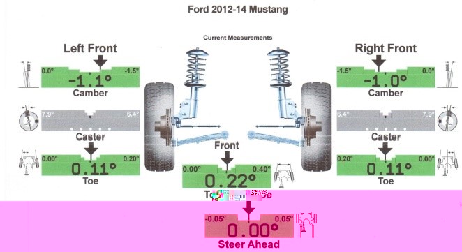

Znacie może parametry geometrii przedniej osi do 3.7 2014 ?
Byłem na sprawdzaniu, ale dane brali z 2012 (obejmuje Shelby GT500): wszystkie modele wyjąwszy BOSS 302 (nowszych nie mieli)
Według ichniejszego programu kąt powinien mieścić się w przedziale 0*00'' a -1*30''
a według instrukcji serwisowej forda z 2011r jest to -0,75* +/- 0,75* czyli jeśli dobrze rozumiem od -1*50" do 0*00''
Gdzieś na forum wyczytałem, że najlepiej ustawiać na 0*00'', ale to też dotyczyło starszego rocznika niż mój
Mam wrażenie, że przednie koła mają kąt za bardzo na minusie (pochylone do środka), pomimo iż mieszczą sie w tolerancji
Help
Edit:
przed chwilą dorwałem coś takiego, z tego wynika że 2014 ustawia się tak samo jak w instrukcji 2011

Tego sie nie ustawia na fabrycznym zawieszeniu.
Jesli chcesz zmienic tzw negatyw na mniejszy, bo obnizyles zawieszenie, to musisz sobie kupic takie specjalne podkladki pod macphersony zwane Caster-Camber Plates.

To, że się nie ustawia teoretycznie to wiem, o CC też wiem.
Ale to nie zmienia faktu, że chciałbym wiedzieć jakie są prawidłowe parametry do mojego modelu, aby upewnić się, czy wszystko jest ok :)

Koledzy jakie są ustawienia zbieżności na oryginalnym zawieszeniu? Czy macie koledzy jakąś dokumentacje jak ustawić zbieżność przód Ford Mustang 2013? Pozdrawiam

Jeżeli się nie mylę to parę postów wyżej masz grafikę z rozpiską geometrii dla 2011-2014.

Według tej rozpiski powyżej mam ustawione i jest ok! Pozdrawiam :)
