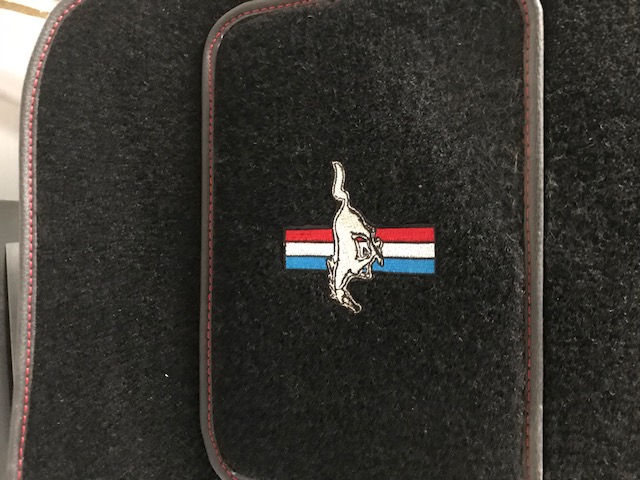

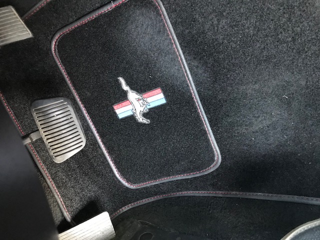

I po nogami zrobił się "zacny" widok
kultura techniczna-to lubię
