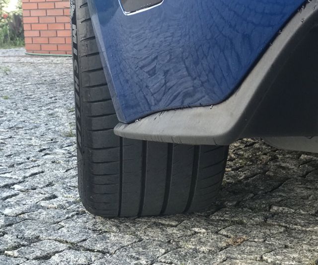

Post autor: pelzak » 2018-07-25, 19:20
A tak mnie naszło ..
mam założone na tył 285/35/20 wedle kalkulatora dobrane , ale.. jak patrze to mnie się za małe wydają... 295 w 20" nie grają z przelicznikiem , natomiast wskakują 305/30/20 >> jak sądzicie warto na taki rozmiar przejść ? bo te jakies takie naciągnięte się zdają..

Post autor: nomad » 2018-07-26, 09:35
Kwestia indywidualnych preferencji. 305/30 będą zauważalnie niższe niż 285/35 - nie wypełnią szczelnie nadkola i nadal może być niedosyt.
Ja osobiście preferuję 295/35 i 305/35, ale mojemu bullitowi różnica średnic przód/tył nie przeszkadza, a ja nie przejmuję się odpowiednikami seryjnych z kalkulatora i tym samym trudno mi polecać takie konfiguracje do s550.

Post autor: pelzak » 2018-07-26, 15:59
Dzięki
wypełnieniem nadkola się nie przejmuje , i tak go obniżę ; natomiast bardziej mnie zastanawia " wypełnienie " felgi.. 10.5' >> te 285 co mam się zdają za wąskie..
