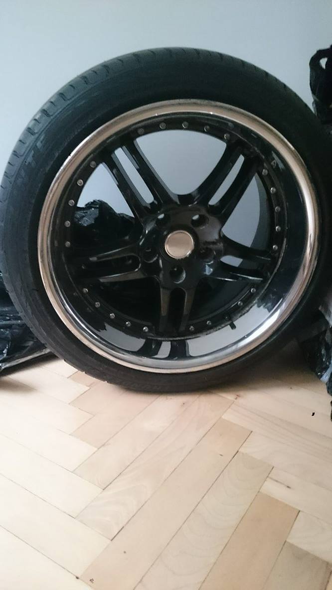

Kolejne puzle przybyły :D

Rezor pisze:Kolejne puzle przybyły :D
to 18" te felgi?
Zmieszczą się te ogromne tarcze z zaciskami z przodu?
Rezor
Posty: 1633
Model: SN95 GT
Re: sn95 GT 351W- mustang z popiołów
Post autor: Rezor » 2017-06-16, 16:53
18" wchodzi na styk jeśli chodzi o średnice. Niestety potrzebuje dystansów 18-19 mm
