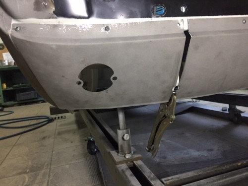

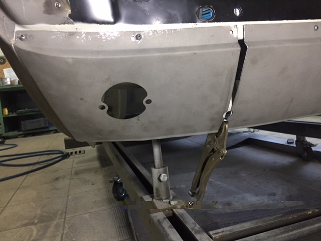

A tym czasem kończąc forum spawalnicze ....brakło "kawałek" dolnego pasa?
Wygląda na to,że mój egzemplarz będzie o cm. szerszy ,perełka w koronie:)
