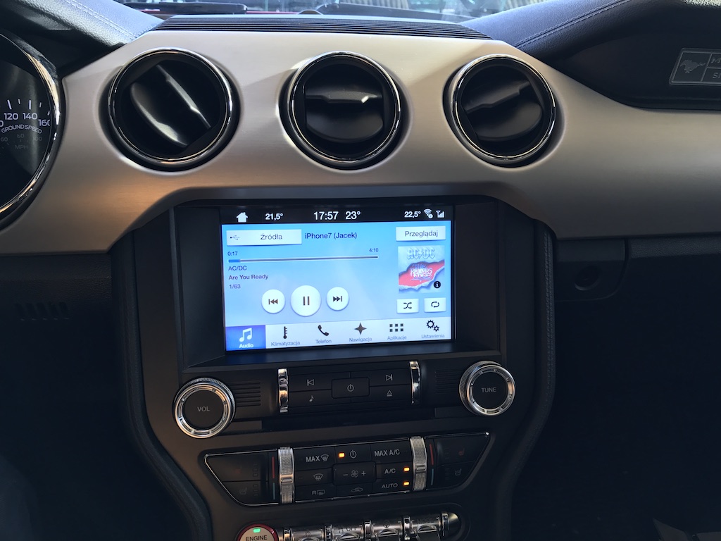

Hej , od kilku dni zainspirowany tematem:
http://www.2gfusions.net/showthread.php?tid=3881" onclick="window.open(this.href);return false;
podjechalem do salonu i ustalilem czesci na podstwie nr vin autka ktore stalo na salonie, zasadniczo graty wychodza niedrogo bo 4500-4800 z nowym zlaczem carplay usb. Jedyne co mnie jeszcze na ta chwile powstrzymuje przed zamowieniem to nie znam roznicy pomiedzy modelem 2016 a 2017 w jednostce navi , bo odbior rocznika 2017 bedzie za miesiac w Lodzi a jak zamawiam to bez znaczenia bo kasa ta sama natomiast numery finis roznia sie dla modelu sync 3 2016 i syn3 2017 chyba ze ma ktos juz model 2017 i wypowie sie o co chodzi.
Zasadniczo pobranie danych ABD czyli AsBuildData ze strony forda to formalnosc ,
https://www.motorcraftservice.com/AsBuilt" onclick="window.open(this.href);return false;
pobierasz plik z kodowaniem calego twojego samochodu , albo nie twojego bo podajesz vin jakiego chcesz.
Potem uzywajac fantastycznego darmowego ForScan z forscan.org mozesz wgrac konfiguracje aktywujac nowego sync3 i parametryzujac go do swoich potrzeb,
Jak skoncze projekt wrzuce zdjecia. Mam juz kilka tematow w mustangu za soba ale ze jestem od dzis na forum to opisze to jakos w innych tematach by tego nie zasmiecac.

- Posty: 12
- Rejestracja: 2017-03-31, 23:13
- Model: GT-2015
- Kolor: race red
Re: SYNC 3 upgrade
5500 za fabrycznie nowy komplet, kodowanie i programowanie oraz wymiana ogarnalem sam

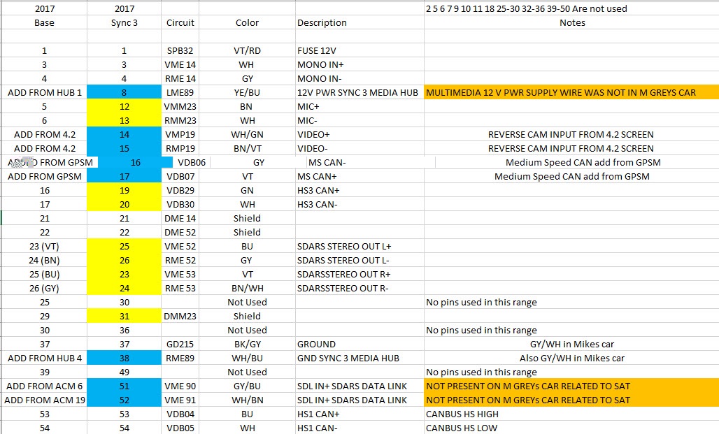

Wykopuje temat. Mustang 2015 z sync1, chciał bym wsadzić sync3. Uruchomienie S3 nie stanowi dla mnie problemu, zrobie sobie przejściówkę APIM + FCDIM + ACM na APIM sync3 ale nie mam pojęcia jak to jest z panelem radia i klimatyzacji. Ktoś podpowie ???? Robiłem takiego moda w Focusie 2016 i tam trzeba było dołożyć Can do panelu. Niestety do mustanga nie mam pełnych schematów więc prosze o pomoc.
- Posty: 10
- Rejestracja: 2019-07-12, 15:10
- Model: 2016
- Kolor: Ruby red
- Lokalizacja:: Poznań
Re: SYNC 3 upgrade
Pytanie do kolegów powyżej, bo wymiana i kodowanie to raczej sprawa do ogarnięcia. Ale jak z kablowaniem tego, Sync1 to sync3 to nie plug and play, trzeba trochę podziubać i podokładać kabli i wymienić moduł GPS. Czy ktoś ma schematy?
- Posty: 12
- Model: GT-2015
- Kolor: race red
Re: SYNC 3 upgrade
wiem ze temat stary ale nie dokończony to zalacze dla potomnych wykaz pinów do przepięcia z Sync1 na Sync3 , kodowanie panelu po zmianie da sie przeprowadzić sprawnie , działa oczywiście selektor trybów jazdy
