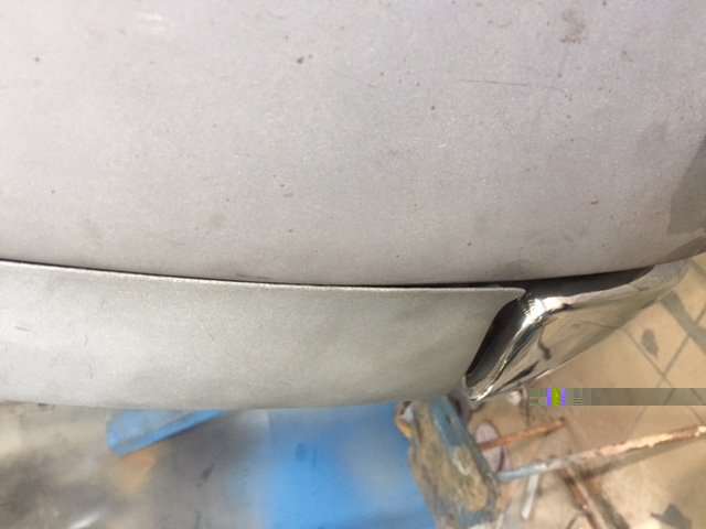

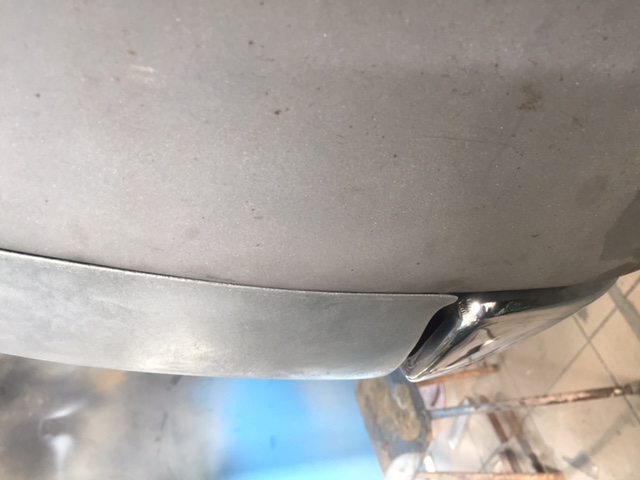

odpuścił bym pasowanie uszczelki na tylnej klapie bagażnika. Tam z reguły nie ma problemu. Najwyżej mocniej przyciśniesz klapę a po czasie uszzcelka sie ułozy. Problem pojawia się przy uszczelkach drzwi. tutaj musisz być cierpliwy.Spasować drzwi z przednimi błotnikami I tylnymi tak aby uszczelka nie przeszkadzała przy zamykaniu drzwi a jednocześnie spełniała swoje zadanie to już poważne wyzwanie,

Jak zawsze z rana moja reakcja na wiadomości:)
Klej z pobieżnego rozeznania nie dostępny w kraju, więc uszczelka "po chamsku" została przyklejona Butaprenem,a kolejna klejem (jak przypłynie). Została zakupiona "na próbę" i niech tak zostanie:)
Jak słusznie zauważył kolega ambr64 nie było potrzeby jej klejenia ,bo w niczym nie przeszkadza, ale jak nie dotkniesz to się nie poparzysz ,będzie nauczka na przyszłość.

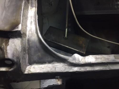

Szpachli nie uniknę i to jest pewne z następujących powodów:
-na obecnym etapie moich umiejętności cynowania nie jestem w stanie przygotować powierzchni 'na gotowo" pod lakier cyną, ale oczywiście jest to możliwe.
Przede wszystkim "nie czuję" tego ,nie jestem lakiernikiem, traktuję cynowanie jako zgrubne wypełnienie większych ubytków po spawaniu i wstępne przygotowanie powierzchni pod obróbkę lakiernika.
-gdybym nawet chciał ,to trwało by to (z obecnymi umiejętnościami) parę dobrych lat:)
I jeszcze raz skąd wybór:
-cyna jest metalem, reaguje na wszystkie czynniki zewnętrzne jak metal.
-grubsza warstwa cyny ma właściwości o niebo lepsze niż każda "niemetalowa" szpachla,
-cyna ma bardzo dobre własności plastyczne ,co jest dla nas bardzo istotne,
-i ostatnie dla mnie bardzo istotne, nie jesteśmy w stanie dobrze położyć cyny na zabrudzone powierzchnie (szpachlę położysz wszędzie).
Wbrew pozorom to minus,ale dla mnie wielka zaleta. Kiedy widzę że dany element ładnie mi się (jak to mawiam) "pobielił" ,wtedy wiem,że nie ma na nim żadnych zabrudzeń ani ognisk korozji.
Jak widać z posta jest wiele obaw związanych z lakierowaniem po cynowaniu, moim zdaniem położenie lakieru na cynę nie wiąże się z żadnym niebezpieczeństwem.
Niebezpieczeństwem są pozostałości pasty trawiącej lub kwasu oraz oleju lub wosku ,który używamy do nasączania szpachelek.
Problemy z lakierowaniem pojawiają się wtedy kiedy nie usuniemy dobrze tych związków.
I jeszcze raz: nie twierdzę,że mnie akurat się uda (bo nie wiem:) ,ale mam odwagę spróbować:)
Na koniec puenta Radka :dla czego teraz auta są szpachlowane a nie cynowane?
-bo niewielu z żywych to potafi:)
-czasochłonność oraz "moc odżywczych substancji" powstałych podczas procesu, generują u większości "fachowców" wypowiedz "Panie ,kto mi za to zapłaci":)
-na pewno nie dla tego że "tego nie pomalujesz" (to amelinium:)

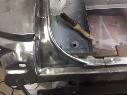

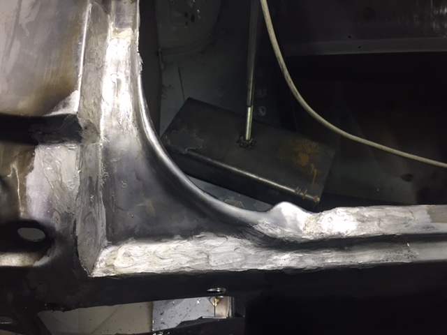

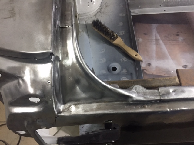

Wie, że chciałeś dobrze ale z tym narożnikiem poniosło cię...
Zakładki blachy kolejnych elementów w tym miejscu mają być widoczne.
Wypełniaj tylko braki i ubytki oraz miejsca, które tego wymagaja

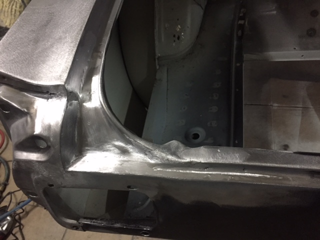

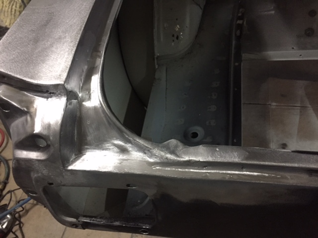

Dobrze to ująłeś:)... ale na swoją obronę mam fakt,że nasiedziałem się przy tych narożnikach (z tej fabryki Forda:) dobrych parę godzin.Wie, że chciałeś dobrze ale z tym narożnikiem poniosło cię...
Jedyne co udało mi się uzyskać to,to że je wspawałem (duży sukces)......to co powinno być zaokrąglone było proste,i na odwrót...młotek był gorący:)
Niestety po tych wszystkich zabiegach obraz końcowy nie nadawał się do przykrycia go jedynie lakierem:) pomimo iż się starałem.Zdjęcia tego nie oddają ale po cynowaniu i lekkiej szpachli na pewno będzie "wizualnie" korzystniej

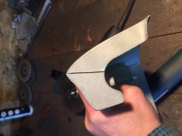

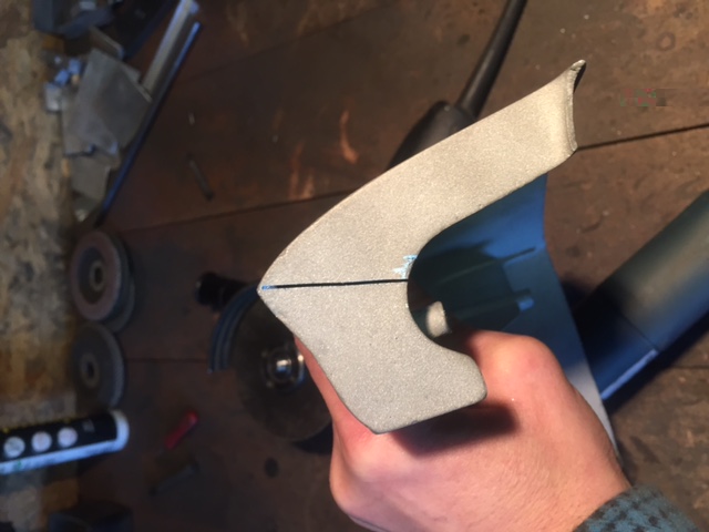

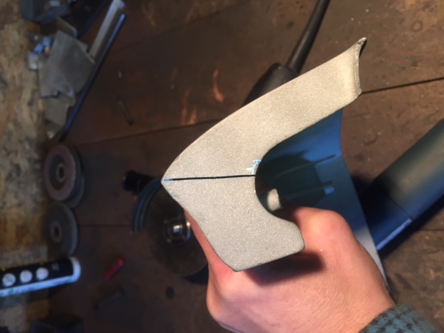

Oryginał FoMoCo i nie pasował!!!!!
No cóż 2 nacięcia 2 spawy i pasuje.....uffff

może pasował, ale gdzie indziej?
inna sprawa to się czasami zastanawiam czy niektóre mustangi z wybranych warsztatów w Polsce nie wyjeżdżają lepiej spasowane niż z fabryki...

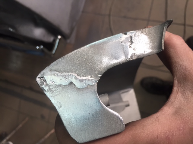

Czym spawałeś znal ? Tak nawiasem to z fabryczne pasowanie pozostawia wiele do życzenia:)

Tig AC ale straszna "wredota" ,nie miałem na czym zrobić ustawień ( brak próbnika) i wyszło jak wyszło:) W widocznym miejscu bym sobie bez prób nie pozwolił.

Ze spawaniem moge ci pomoc,jezeli cie to interesuje.
Czesto jak mam jakis dziwny stop typu znal i nie do konca wiem co to jest aby dobrze dobrac drut to spawam to DC z duza domieszka helu.
Przetop jest wtedy gorszej jakosci ale bardziej ukierunkowany i ciezko wtedy to roztopic - jak masz dobra reke to latwiej delikatne rzeczy naprawic.
Jakim drutem to potraktowales?

Podszedłem do tego jak do Alu :elektroda zielona, osłona argon, drut aluminiowy ,ale trzeba strasznie uważać, to się topi jak cyna, czyli minimalny prąd i grzanie "czasowe" nie ciągłe. Ciężko wtopić czyste alu w to dziadostwo , ale jakoś się udało. Trzyma na tyle ile powinno:)

Oooo juz dawno nie uzywalem zielonch - od dawna w sumie tylko niebieskie, kiedys zlote i szare
No AC takie jest, kulka precyzyjnie nie zrobisz bo ma bardzo duzy "rozbieg". Sporo osob robi wielkie oczy jak mowie, ze spawam alu DC - kwestia podejscia.
Nastepnym razem jak cos takiego bedziesz mial to podaj pierw symbol drutu jaki uzyles - wlasciwy drut to polowa sukcesu wiec moze bede mogl kiedys pomoc
P.S
Spawac odlewy to w ogole masakra.
P.S

Jest jeszcze cała technologia lutowania także znalu... Palnik gazowy i odpowiedni drut ... U mnie jednak nie zdało egzaminu bo zlutowane było a przy przykręcaniu pękło
 dziadostwo też jest takie że w momencie płynie trzeba strasznie uważać....
