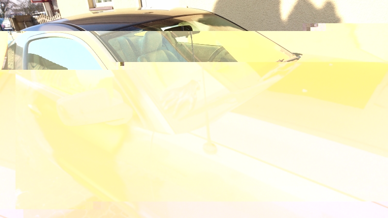

Witajcie, chciałbym się z Wami podzielić alternatywą dla długiego i sztywnego pręta antenowego. Korzyści zmiany bata to przede wszystkim lepsze wizualne odczucia - antena krótsza wygląda lepiej więc podkreśla sportowy charakter auta, jest bardziej elastyczna więc na myjni jak się zapomni wykręcić nie powinno się nić stać. Mały detal a cieszy. Testowane w V6 2005r, antena na przednim prawym błotniku. Dodatkowy atut modyfikacji to możliwość zamontowania anteny oryginalnej bez śladów modyfikacji.

A tutaj fotki autka z antenką.
