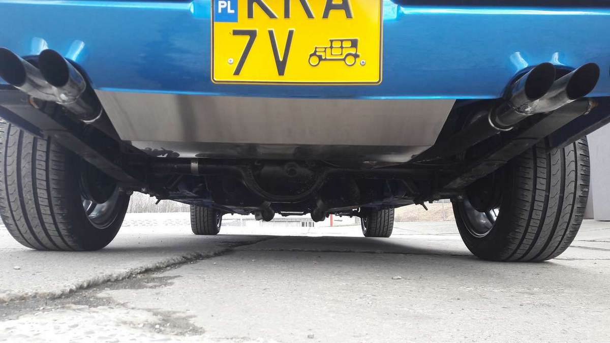

Nowy sezon rozpoczęty a w zimie doszły nowe koła, 17'' w porównaniu do starych 14'' robią różnicę
nowy zbiornik paliwa własnej produkcji, oczywiście z nierdzewki o pojemności ok. 80l. (plan jest taki aby na OZM dojechać bez międzytankowania
zbiornik powiększony do wewnątrz, dzięki temu wyrównałem podłogę bagażnika,
no i białe tarcze zegarów - 100 razy bardziej czytelne od czarnych oryginałów, a i wnętrze się trochę ożywiło
