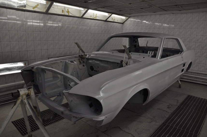

tymczasem praca wre...
- Załączniki
- Przemek64
 - Posty: 1715
 - Model: 1964 1/2 ,MACH1 i GT
Re: [CzyTyTez] W końcu!! Mustang 1967 V8 Sports Sprint!
Do przyszłego sezonu będzie brykał

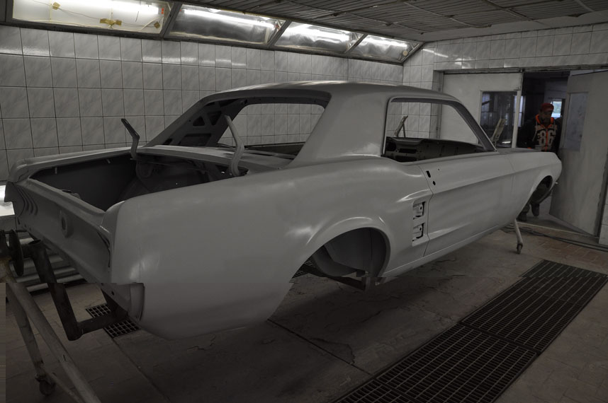

mam nadzieję
 w końcu co kilka tygodni widzę postępy, jak dobrze pójdzie to za miesiąc będzie lakier

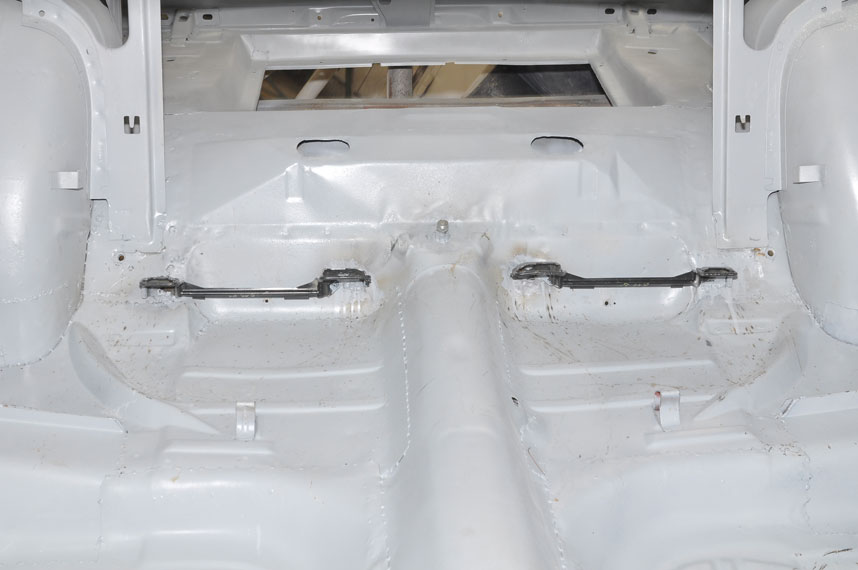

Słuchaj, jak ogarnąłeś te isofix'y? Jakieś specjalne ramki montażowe czy po prostu przyspawane do nadwozia?
No i same uchwyty - jakieś specjalne czy z dowolnego auta?
m.

Hej, mocowania były chyba z Corolli, ale wszystkie są raczej takie same, ważne by zamontować je w dobrej pozycji, co może wymagać dopasowań (podłoga nie jest równoległa do docelowej osi wąsów isofix), przy kolejnej okazji przyjrzę się im z bliska gdyż ostanio nie było sposobności.

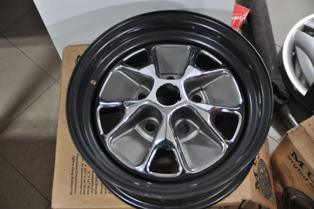

i na koniec coś czego wcześniej nie pokazałem, nowe kopyta dla qunia w oryginalnym rozmiarze i kolorystyce dla `67 czyli 14x5.5
