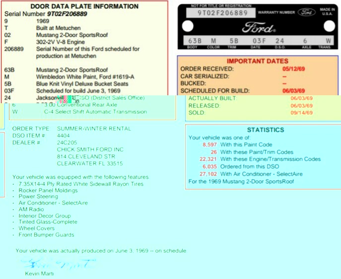

Dopóki nie dostałem Marti byłem pewien, że nie biały. Teraz już nie jestem pewien. Ale do decyzji o kolorze jeszcze trochę czasu mam na szczęście.
No i upolowałem na ebayu taka ciekawostkę: http://m.ebay.com/itm/391124759471?_mwBanner=1" onclick="window.open(this.href);return false;

Jak zdobyć taki raport o swoim Mustangu?

Kupujesz raport tutaj http://www.martiauto.com/reports2.cfmSamuraj7 pisze:Jak zdobyć taki raport o swoim Mustangu?

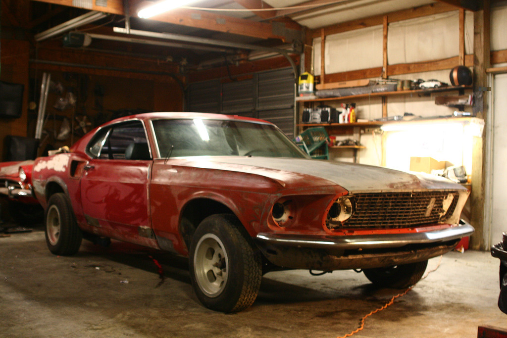

No i znalazłem w internetach "niepublikowane" wcześniej zdjęcia, zupełnie przypadkiem. Faktycznie był kiedyś po drodze czerwony
 wygląda na strasznie zmęczony egzemplarz
