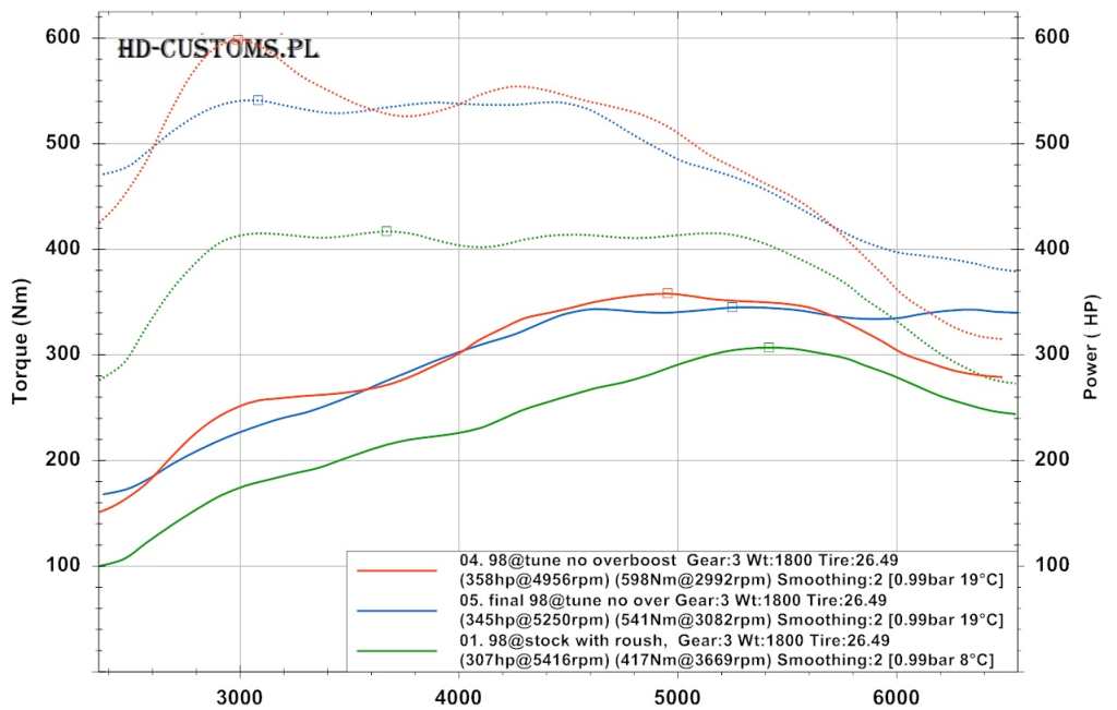

Trochę testów Mustang 2.3 ecoboost z dzisiaj jednego z kolegów.
01. Stock na paliwie 98
04. Test z overboostem na początku, końcówka leci na łeb tak jak w większości programów dostępnych na rynku
05. Finalny test z wygładzeniem overboosta i momentu w całym zakresie i pełnym doładowaniem aż do odcinki
max to granice 360 koni i 560 nm bez overboosta, i to jedzie:)
