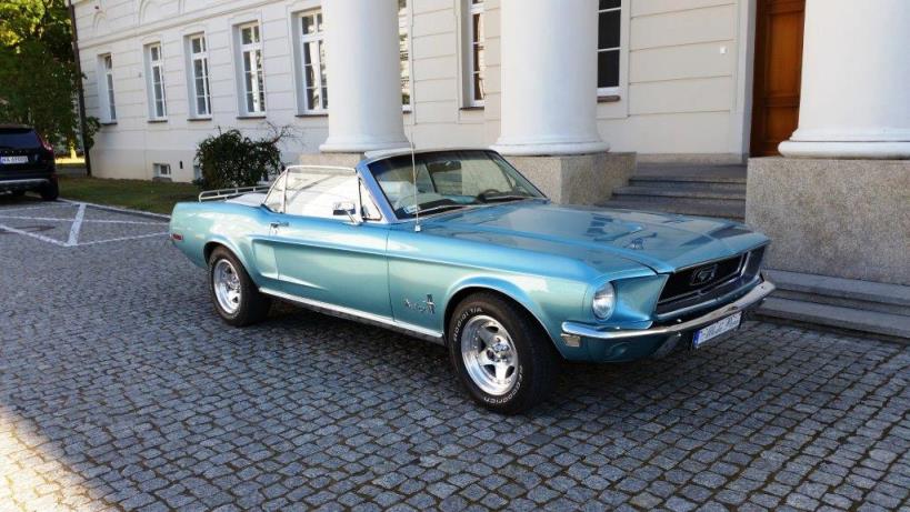

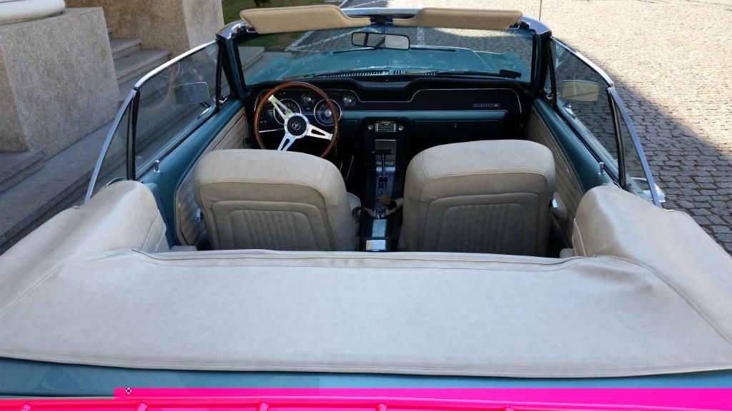

Parę aktualnych fotek

Nie, jeszcze jest stara. Dało sie ją spasować ale efekt mizerny. Z bliska widać, że odstaje. Nowej nawet nie przymierzyłem. Nie mam czasu. Zostawiam na "po sezonie"
