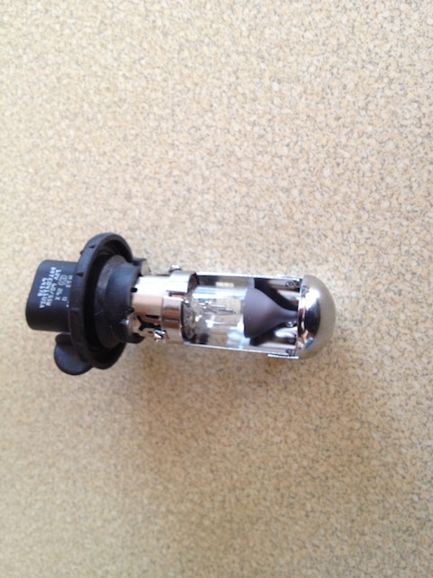

wpadłem na pomysł z przednimi światłami H13...
aby było odciecie światła jak w autach EU.
kupiłem po 37zł dwa żarniki BiXenon H4, zdemontowałem odbłyśnik i założyłem na H13, pasuje tylko na żarówki osram/silvenia.
odcięcia światła nie jest idealne, ale :
1. mój znajomy diagnosta powiedział że nie ma co się czepiać.... niektóre staruszki mają gożej,
2. Policja jak sprawdza to właśnie czy są odbłyśniki.
3. siła świecenia na światłach mijania (zwykłych) w zasadzie się nie zmieniła,
4. światła długie świecą mocniej z powodu odbłyśnika.
5. Super to wygląda, nie ma teraz gołej paskudnej żarówki w kloszu :)
zajęło mi to wszystko może 10 minut.
tak to wygląda po złożeniu.

Tylko, że oni się czepiają, że nie ma doświetlenia pobocza, światło ma być asymetryczne, chociaż to też dobry patent.

Przetestowałem ten patent. Niestety nie działa poprawnie nawet na odcięcie linii światła.

trzeba pamietac zeby oslona byla ponizej lini swiatla.... i po zabiegu reflektor trzeba uniesc do gory.

dobrze rozumiem że prawą zarówke zostawia sie seryjną (pełne oswietlenie) a na lewą sie daje taki kołnierz by było odcięcie?

Post autor: lamina » 2015-04-15, 11:15
eitb pisze:testował ktoś jeszcze ten patent? :)
nie zle,
zakladalem na obie, odcinka jest w lustrze na tym elemencie.

czyli jest rozróżnienie lewa - prawa a co za tym idzie kołnierze w kązdej są różne ?

Post autor: lamina » 2015-04-15, 11:28
mocowane jest lekko pod kate, powoduje odciecie jak w europejskich lampach.

pytam sie czy kołnierz w lewej i prawej żarówce jest identyczny :)

o matko... a widziałeś kiedyś podział na "lewą i prawa" żarówkę? odciecie w polsce ma byc w obu lampach TAKIE SAMO a nie lewe i prawe.

ale dlaczego żle? przeciez prawy reflektor swieci tak jak powinien - doswietla pobocze (nic z nim nie trzeba robić), natomiast lewy trzeba odciąć - zakładając np kołnierz
