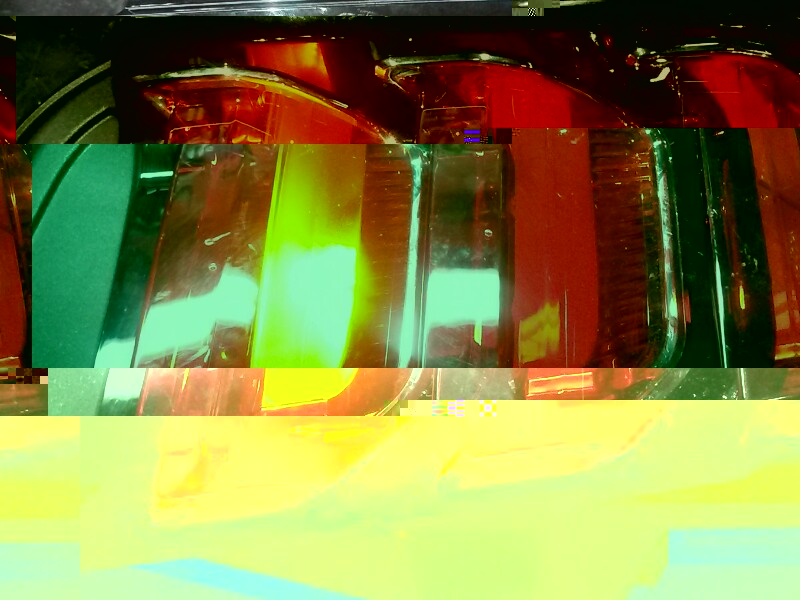

Pierwsze testy.
Moduły do sterowania lampą gotowe, jeszcze chwila i będą najładniejsze lampy na świecie do mustanga 2015:)
W tetestach moduły do włączenia kieruknowskazu automatycznie na 3 razy

Bardzo podoba mi się Twoje podejście do sprawy. Jakie procesory tam siedzą? Jakiś ST? Może i Atmel, nie widzę
Te światła będzie można wrzucić do europejskiej wersji na zamianę?

Do wersji eu trzeba będzie inaczej. Tam jest inny moduł i inaczej kable idą całkowicie. W tej chwili się tym specjalnie nie zajmuję, bo aut kupionych w EU będzie promil. 2015 z US mam już 6 w kolejce a w salonach jeszcze nie ma wersji EU...
Atiny i atmega, zależy jaki moduł.
