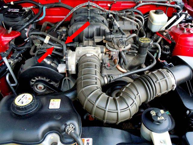

W trakcie analizy dokumentacji do instalacji X-Chargera natknąłem się na ciekawy temat wyeliminowania podgrzewania przepustnicy w 4.0 2005. W modelach 2006+ podobno tego nie ma. Ciekawe jest to, że ja mam 2005 i też tego (linii podgrzewających) nie widzę u siebie - muszę sprawdzić dokładniej, czy może już ktoś zrobił u mnie wcześniej, albo może późniejsze modele 2005 już tego nie miały...
Dla zainteresowanych tu jest wątek, który opisuje tamodyfikację
Wyeliminowanie podgrzewania przepustnicy w 2005

...chodzi o te dwa węże - u mnie ich nie ma i nie ma też króćców w przepustnicy. Nie ma też obudowy termostatu - wygląda więc na to, że Mustangi z drugiej połowy roku 2005 były już robione inaczej - lepiej
