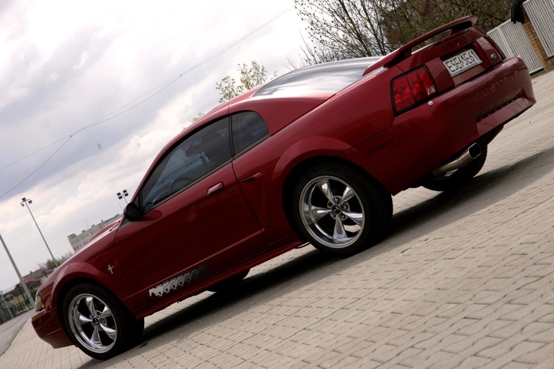

Jak ja szukałem felg, to niestety tylko od mustanga pasowały. Od innych marek nie bardzo. Ofset nie ten
Od nowszego mustanga pasują, ale o ile się nie mylę ofse mają o 20mm gorszy, czyli od naszego sn95 do s197 jak zalozysz będzie bajka, a jak odwrotnieto jak polonez - tak głęboko. Ratować się można dystansami - miałem tak robić, ale trafiły się koła od Roberta.
Co do piasty, to jemu ponoćbiły, u mnie tego nie ma, coś mówił że piasta jakby u niego mniejsza i luźno ciutkęsiedziały, taką ciutkę że pierścienia nie było jak dorobić.
Moje kółka zobaczysz w mojej galerii
Albo na zlocie.
Co do dystansów, to 20-30mm na strone ty chyba maks, ja kprzy odpowiednich felgach do modelu myślę o 20mm na tył. Przód leży extra, ale tył mógłby być szerszy
