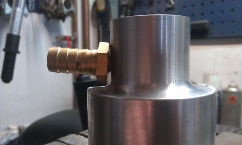

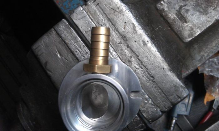

Kenne Bell quality...
Co prawda nie z mustanga, ale oprócz samego kompresora i podstawy pod niego to reszta wygląda gorzej niż w chinach robiona :szok:
To jest korek wlewu oleju centralnie widoczny.

To połączenie ma być szczelne? z tego co widzę jest tylko wciśnięta ta końcówka, moim zdaniem będzie się pociło jak grubasek na siłowni

Jest wkręcana, ale krzywo, nie da się dokręcić, trzeba chyba na jakimś kleju albo teflonie, pomijając to, jak to wygląda...
