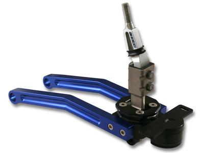

A co się tu chwalić założyłem w trzy godzinki i powajchowałem sobie w garażuMadasek pisze:O ty i nic sie nie chwalisz ze shiftera zalozyles.... ja czekam na moje kotecki zobaczymy co wymysla na cle wszystko oczywiscie z faktura i na firme idzie, zeby sie tylko nie zawiesili jak nie beda wiedziec co to
Czy fajna to zobaczę dopiero w jeździe ale chodzi bardzo króciutko i jest mocna sprężyna spychająca na trojkę także tylko pcha się do przodu i wchodzi za każdym razem płynnie a z trójka są problemy w GT przy mocnym przyspieszaniu i agresywnej zmianie biegów czasami zgrzytnie.AluStar pisze:Ale mowisz ze fajna sprawa - warto - znowu mi doradziles - dzieki . A jeszce cos dzis sprobuje zamontowac ( jak znajde czas silowniki maski, bo stozek czeka na program ) - Ciekawe kiedy sie skoncza te zakupy . Chyba wszyscy jestesmy troche zboczeni bo jak cytam to cos kazdy kupuje i nie zwracamy uwagi juz tak bardzo na kurs.

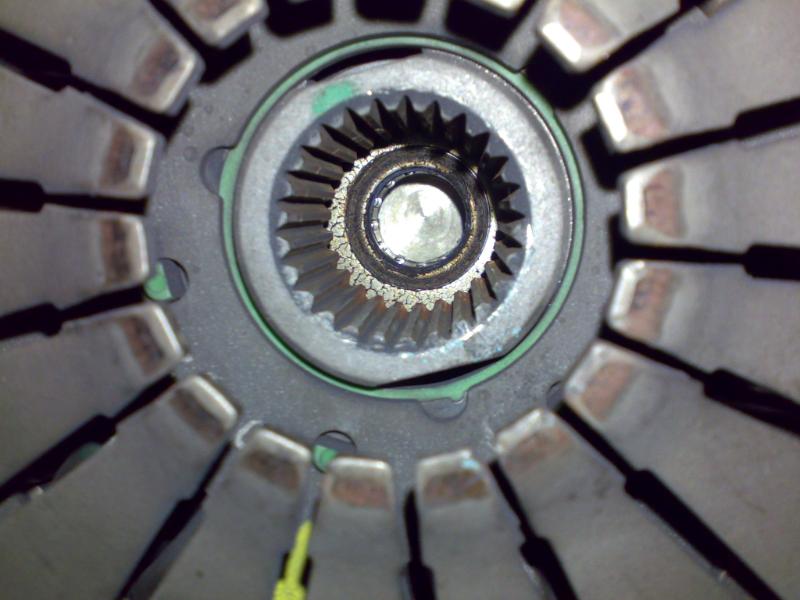

W GT jest inna skrzynia niż w waszych konikach model 3650 - nie spotkałem się na forach z żadnymi przykładami rdzewienia. Natomiast podobno jakaś wada była w rocznikach 2007-2008 chyba z dwójka i trójką usuwana na gwarancji.AluStar pisze:Wlasnei na forum pisza o skrzyni . Nasz rocznik ma wade ( w moim przypadku sprawdzilem to ) Walek nie wychdzi calkowicie po wysprzegleniu i skrzynie sie sypie dlatego wyjme skrzynie przesmaruje walek i go wyczyszcze bo podobno jest nie nasmarowany i koroduje. Czyli zmieniasz biegi jak bys nie nacisnol sprzegla ( moze dlatego zgrzyta ) . To w USA jest naprawiane w ramach gwarancji u nas tylko tyle mozna zrobic aby temu zapobiec ( koszt naprawy jak sie sypnie to okolo 4800$ ). Wiec w wolnej chwili to zrobie - Piotr PMN z Bialego GT500 to zrobil i pokazywal zdjecia walka ( gniazdo i walek wielowypustowy przyrdzewialy,
