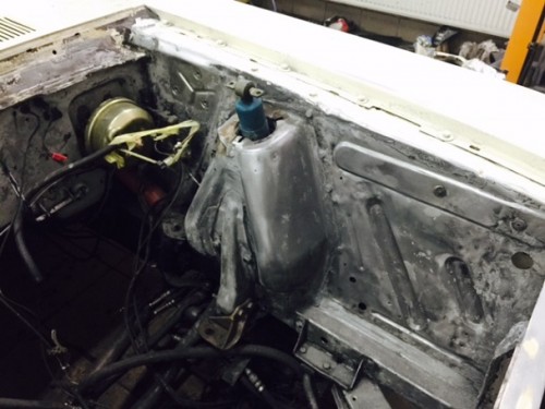

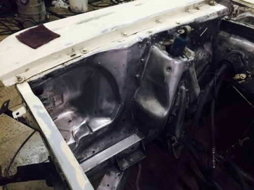

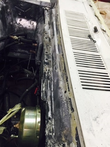

Okazuje się że pod tym znienawidzonym barankiem praktycznie nie ma rudej jedyne co można zauważyć przy mocowaniu wzmocnienia na kielichach ale tylko powierzchownie tak jak widać na zdjęciach.

komora silnika prawie wylizana

Re: [Przemek64] CONVERTIBLE 1964 1/2 260 NOWY W RODZINIE
Przemek, a jak podszybie do roboty czy zostawiasz tak jak jest?
Podszybie nie tknięte było naprawdę dobrze zrobione, jedyne co wymieniam to uszczelka przedniej szyby bo firma Rzepecki Auto blacharkę zrobiła super ale zabrakło dopieszczenia np. wszędzie Butapren nawet w uszczelce przedniej szyby (wszędzie gdzie się dało) i niestety wszystkie otwory które zostały wywiercone po lakierowaniu nie były zabezpieczone. Pan Rzepecki to fan Butaprenu i Baranka ale poza tym ok
Muszę wiedzieć jak malować komorę w jakim kolorze śruby i które i gdzie odcięcie między czarnym a lakierem?
pogratulować stanu, widać baranek i butapren dobrze służy
lepiej być wielbicielem butaprenu niż szpachli, której ja mam w niektórych miejscach spory zapas
ja mojego mierzyłem i ku mojemu zdziwieniu wszędzie tyle samo czyli podkłady i lakier.
Mam bardzo mało miejsc gdzie coś było szpachlą przylizane

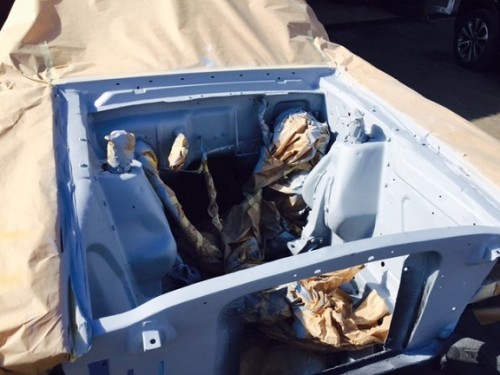

Komora zagruntowana

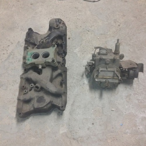

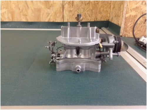

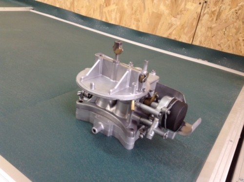

Koledzy z MUSTANG SHOP pomogli w odrestaurowaniu gaźnika który udało mi się odzyskać a był on wcześniej pokazany w tym wątku przed renowacją
Poprzedni właściciel zmienił go na czterogardzielowy ja natomiast wolę orginał
tak wyglądał przed
