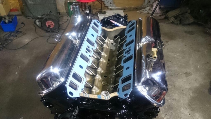

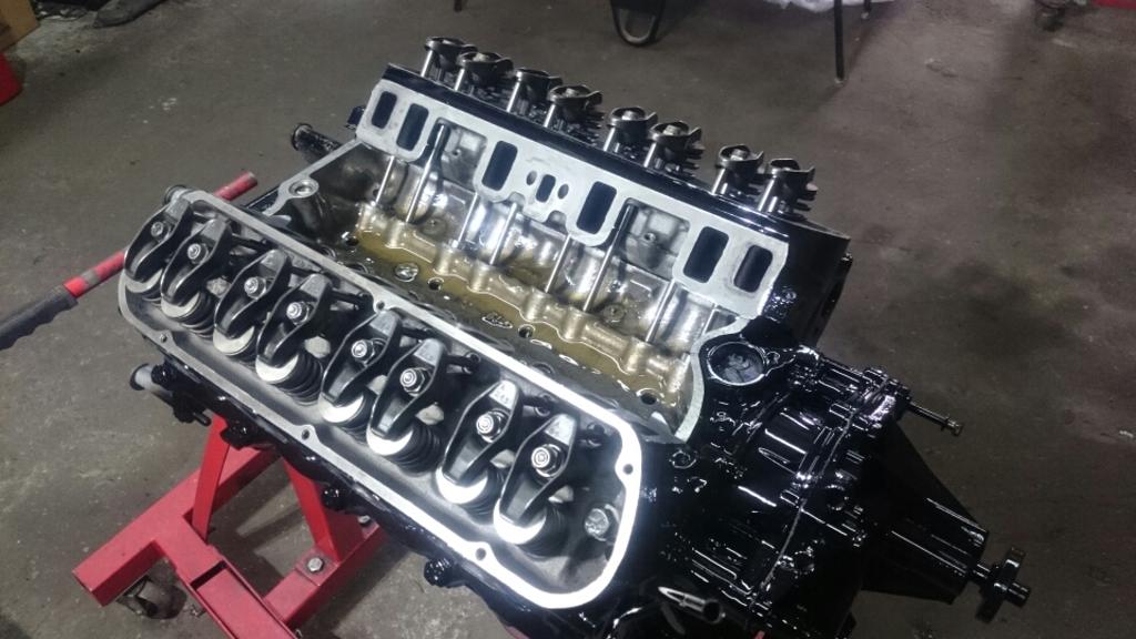

A TU OSTATNIE ZDJĘCIE PO REG ZAWORÓW I Z POKRYWAMI
