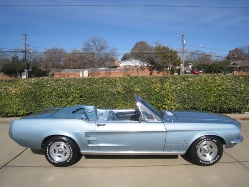

stang67 pisze:Będziecie robić oryginał, coś takiego??:
Tak mniej więcej, tylko bez tego dużego C, bo to nie jest wersja GT. :)
Nieco inny odcień, bo ten, który zamieściłeś to raczej Brittany Blue. Tahoe Turquise wchodzi bardziej w zielony.
Nie wiemy jeszcze jakie będą koła, nie rozmawialiśmy na ten temat z właścicielem. Z samochodem były takie jak na zdjęciu powyżej, tylko na pięć śrub i do renowacji. Być może zostaną takie obręcze Ansen.
arek900 pisze:pytanko moje, czy macie jakieś dobre źródło części? chodzi mi o kompletną podłogę z podłużnicami tylko dynacorn wchodzi w grę, jak na razie dilerzy na których trafiłem od 60 do 120 dni czas realizacji zamówienia.
Kupujemy tam gdzie wszyscy np w CJ, kompletna podłoga jest kłopotliwa w zakupie i w transporcie. Wychodzi oczywiście znacznie drożej niż suma części kupionych osobno. Jest to sprawa wyboru drogi, na pewno szybciej i prościej jest kupić wszystko osobno i złożyć.

Resto pisze:
Zobacz że zamieściłeś zdjęcie tego samego stanga co na drugim zdjęciu które ja wkleiłem. Te same dość charakterystyczne koła i wnętrze :P Tylko w innym oświetleniu i kolor wydaje się ciemniejszy :P :D

stang67 pisze:Zobacz że zamieściłeś zdjęcie tego samego stanga co na drugim zdjęciu które ja wkleiłem. Te same dość charakterystyczne koła i wnętrze :P Tylko w innym oświetleniu i kolor wydaje się ciemniejszy :P :D
:D Wygląda na to masz rację, ten sam samochód fotografowany w różnym oświetleniu.
Ale ten mój bardziej przypomina Tahoe Turquoise :P

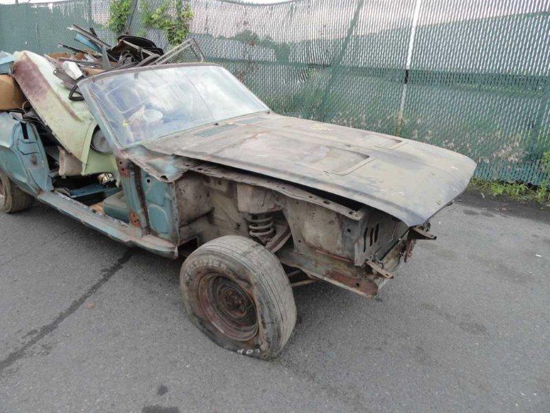

anbr64
Posty: 811
Model: convertible 68
Kolor: Tahoe Turquoise
Lokalizacja:: Ząbki
Re: [Mustang Resto] odbudowa Convertible 68 Tahoe Turquoise
Post autor: anbr64 » 2013-01-30, 23:19
Cześć. widzę, że mój na tapecie. Pozdrawiam całą ekipe MR z BB.
Pozdrawiam forumowiczów i trzymajcie kciuki aby kolejny konik wyjechał na drogi, nawet taki jak ten z IKEI.
a tak wygladał przed załadunkiem w USA
68 Convertible 289 V8

Post autor: Resto » 2013-01-31, 21:46
anbr64 pisze:Pozdrawiam całą ekipe MR z BB
A dziękujemy bardzo, dziękujemy.
Nie wyglądał najlepiej, ale pracujemy by nad tym by w maju wyglądał jak ten śliczny wcześniej.
