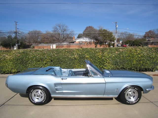

stang67 pisze:Będziecie robić oryginał, coś takiego??:
Tak mniej więcej, tylko bez
tego dużego C, bo to nie jest wersja GT.
Nieco inny odcień, bo ten, który zamieściłeś to raczej Brittany Blue. Tahoe Turquise wchodzi bardziej w zielony.
Nie wiemy jeszcze jakie będą koła, nie rozmawialiśmy na ten temat z właścicielem. Z samochodem były takie jak na zdjęciu powyżej, tylko na pięć śrub i do renowacji. Być może zostaną takie obręcze Ansen.
