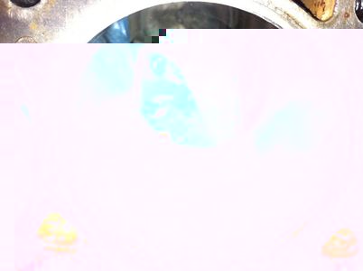

Rejestracja: 2011-07-31, 21:26
Model: 1966 GT kabriolet
Re: Mustang 66 351 Windsor
Post autor: tripower » 2011-11-04, 17:44
cylinder

cylinder
kupić lub wypożyczyć tego narzędzia. upewnij się, że cylinder jest gładki. Myslę, to nie jest codzienne samochod, więc powinno ono trwać wiele lat.

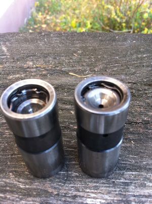

Post autor: tripower » 2011-11-07, 21:53
dodatkowo musze wymienic popychacze hydrauliczne bo dwa z nich wygladaja tak jak ten z lewej strony
Post autor: rick » 2011-11-08, 00:06
można szlifować jeszcze 0.010. Nie lubię łożyska grubsze niż to. Upewnij się, aby zamuwic odpowiednie wielkości łożysk.
Kup wszystkie nowe popychacze(lifters). Trzeba zrobić odpowiednie przerwy w jakikolwiek z cam(proper cam break in), kup nowe popychacze.
Sprawdź, że żaden z popychaczy(push rods) są wygięte.
Zmierz rozrządu płatami( cam lobes). Nie więcej niż 0,005 różnica między płatami(cam lobes)
Ktoś nienawidził tego silnika z wszystkich szkód posiada.
