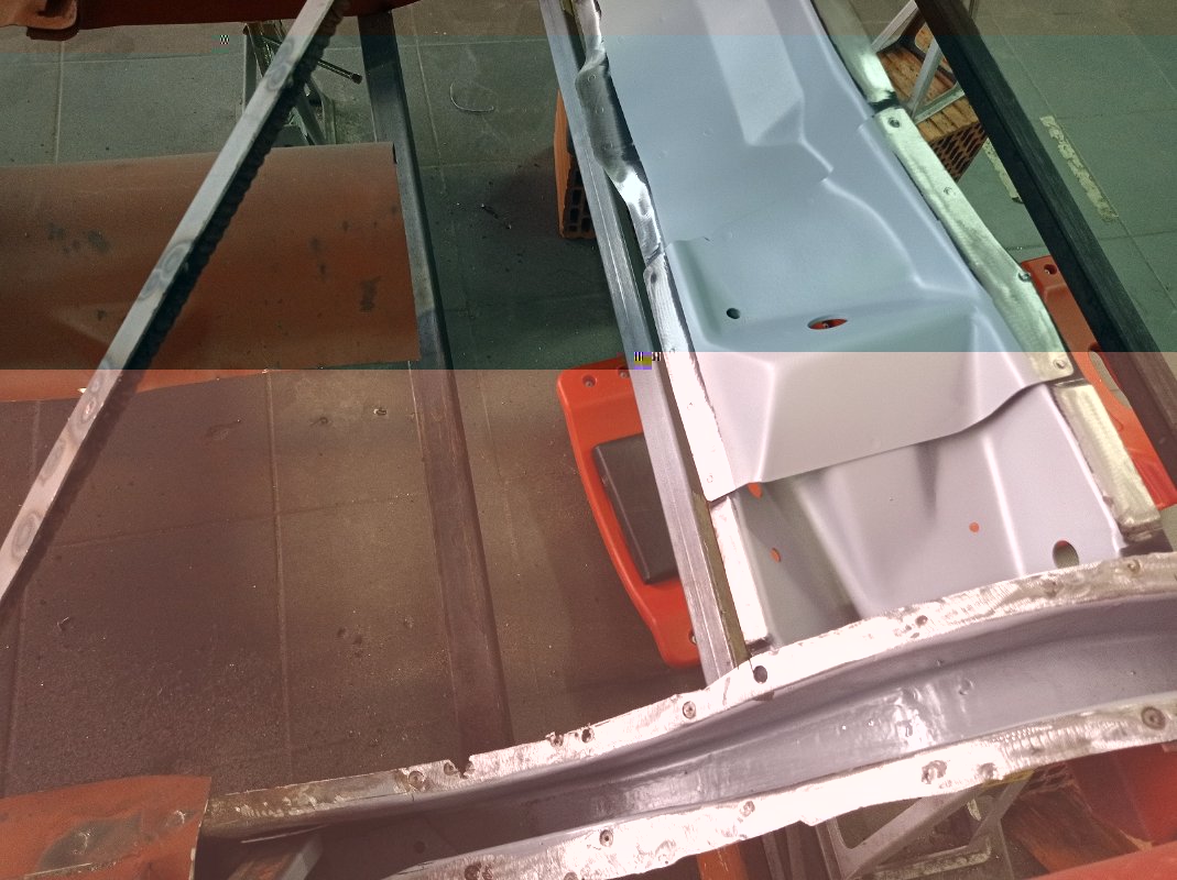

Post autor: Andrzej_Z » 2021-05-05, 16:02
Dorobione i wstawione tylne podłużnice. Kolejny etap podłoga i nadkola wewnętrzne.
