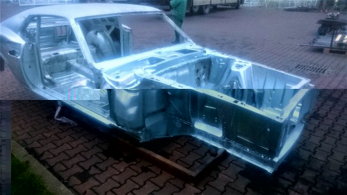

Po okresie błędów i wypaczeń :wstyd: pora na świąteczno-noworoczny update. Wbrew ostatnim trendom, jak zauważyłem, nie będzie nic o sprzedaży ;)

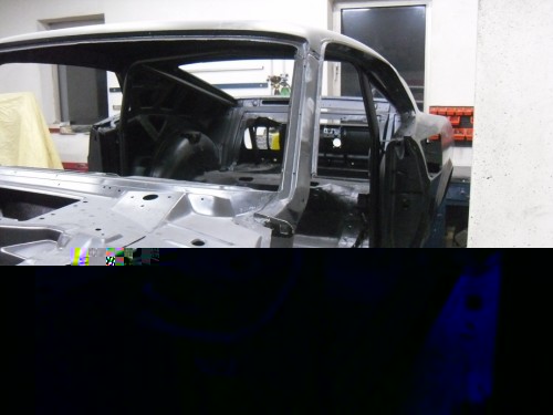

Trochę się zamotaliśmy w trakcie wykańczania blacharki, ale ostatecznie udało się przezwyciężyć już chyba wszystkie trudności.

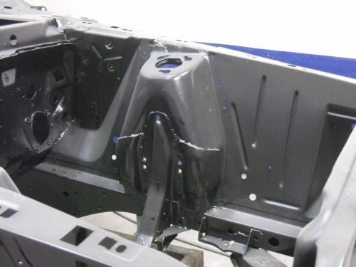

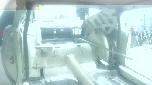

Karoseria dostała kilka dyskretnych modyfikacji "pod spodem" oraz jedną mniej dyskretną w środku, które zapewnią nadwoziu zdecydowanie więcej sztywności ;) Wszystko "custom made" od projektu aż po wykonanie. Dodatkowo z tyłu wjechała rama pod drążek panharda od Mike Maier Inc. (a docelowo będzie to całe tylne zawieszenie od wujka Mike'a, nie mylić z Maier Racing ;)).

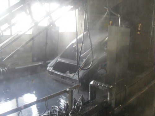

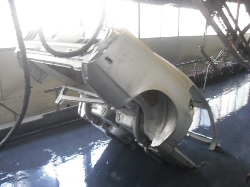

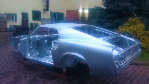

Początkowo buda miała iść do kataforezy, niestety w wyniku wspomnianych na początku błedów musiała jechać najpierw w ocynk galwaniczny:

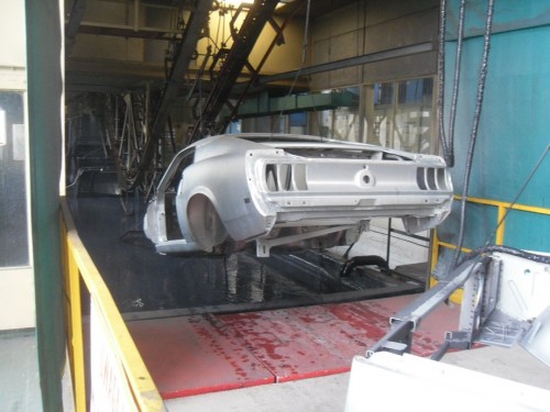

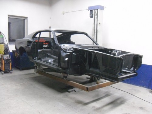

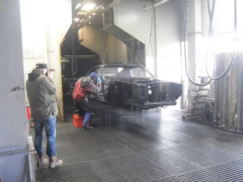

A następnie do kataforezy:
Cała operacja kosztowała sporo zachodu i kilometrów, ale efekt końcowy jest, uważam, rewelacyjny. Buda przejechała prawie 2kkm na lawecie, bo jedyną galwanizernie, która wzięła wyzwanie cynkowania takiego gabarytu na klate znalazłem w Oleśnicy (Zakład Tadeusz Kunaj), a kataforeza była robiona w Lublinie w Fabryce Samochodów Lubartów (fabryka Honkerów - miałem ogromną przyjemność zwiedzić całą fabrykę i liznąć procesu produkcji przy okazji mojej wizyty dzięki uprzejmości kierownictwa i pracowników :ok: ). Jakby co, to służę kontaktami i polecam usługi obu zakładów, pełen profesjonalizm.

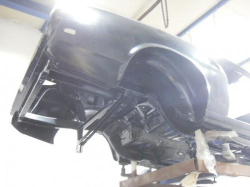

Końcowy efekt po powrocie do Zgierza:
