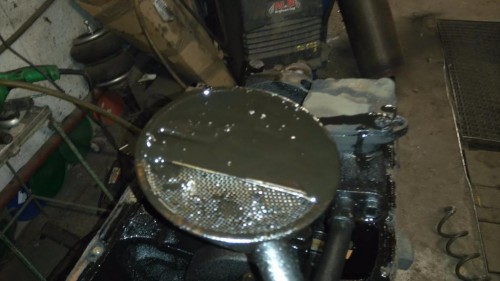

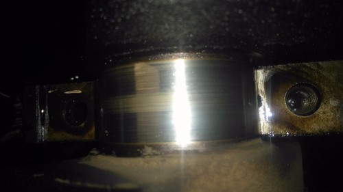

Dół rozebrany
panewki główne i korbowodowe orginalne- nominalne z oznaczeniami 3-72 Ford w stanie zadowalającym +
na tłokach oznaczenie 250
olej- a raczej to co zostało + kupa syfu w misce, śmierdziało że musiałem robić przy otwartych bramach

komin pisze:Dół rozebranypanewki główne i korbowodowe orginalne- nominalne z oznaczeniami 3-72 Ford w stanie zadowalającym +
Jest nie zle pewnie pierwszy szlif starczy

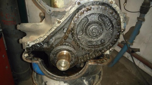

przy czyszczeniu części wyszło że klawiatura miała za słabe smarowanie i wałek jak i kołyski (sarry ale nie wiem jak to się nazywa fachowo) są powycierane, te od skrzyni prawie idealne ale te od razrządu są katastrofalne
. Wie ktoś czy znajdę taką cześć w kraju i czy od 200ci bedzie pasować ? Chodzi mi o całą kalwiaturę
