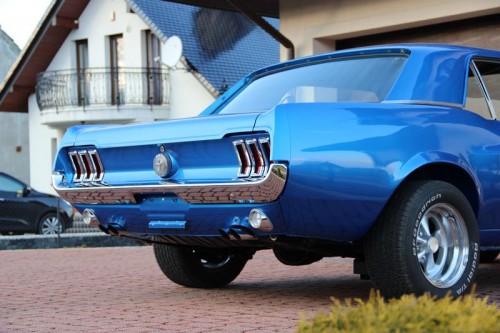

ja mam 2mc termin, 3000zł (+jazda do krk) za komplet, tj. przód trójkąty wew+zew+klameczki i tył trójkątyFoMoCo pisze:Tylko miesiąc? ja czekam już 2, robię w pn w motochrom, ile płacisz jak mogę zapytać? ja 1500 za 2 tylne i 2 przednieWojtek_80 pisze:Po miesiącu czekania odebrałem dzisiaj części z chromowania. Wyglądają zawodowo.
A... i gość z galwanizerni mówił że chromuje takie same ramki dla człowieka z Podkarpacia...
CzyTyTez twoje też tak będą wyglądały

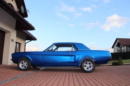

Pierwsza ''poważna'' wyprawa zaliczona  do Milicza i z powrotem w sumie 700km
  do Milicza i z powrotem w sumie 700km  w upale 33°C konik dał radę.
Niestety nie obyło się bez problemów - zerwał się pasek klinowy, a poszukiwania nowego we Wrocławiu w niedzielę po południu to był prawdziwy miejski survival.
Jak by tego było mało, wczoraj po odpaleniu samochodu wskazówka ciśnienia oleju nie ożyła - po szybkiej diagnozie okazało się że to czujnik (padł po 1100milach) - w trasie skończyło by się holowaniem - gdybym oczywiście zauważył brak ciśnienia.

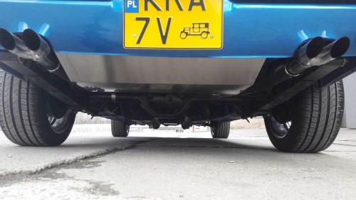

koła 245/60 14"
kolektory Flowmaster Long Tube 1-3/4"
to fakt, można się kręcić tydzień bez zużycia opon.. w sumie to bez szpery trochę to słabo wychodziło, a i umiejętności żadne...

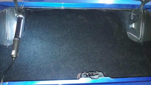

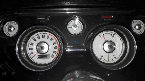

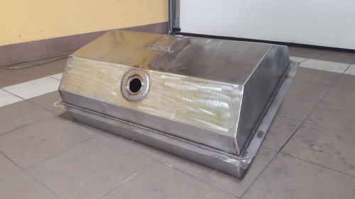

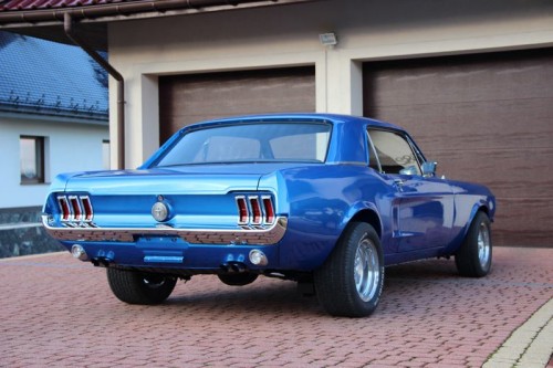

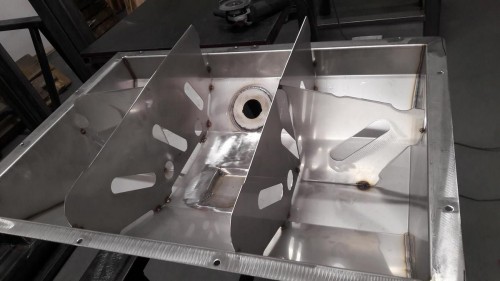

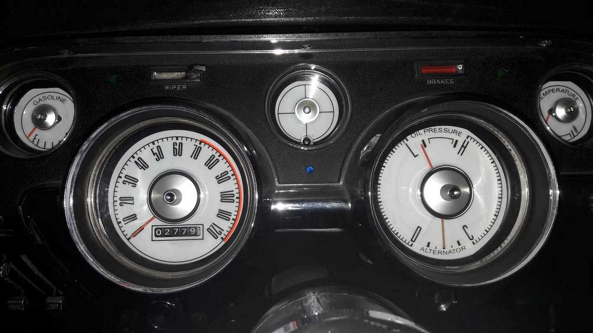

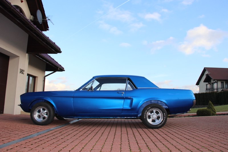

Nowy sezon rozpoczęty a w zimie doszły nowe koła, 17'' w porównaniu do starych 14'' robią różnicę

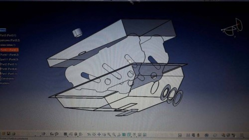

nowy zbiornik paliwa własnej produkcji, oczywiście z nierdzewki o pojemności ok. 80l. (plan jest taki aby na OZM dojechać bez międzytankowania )
zbiornik powiększony do wewnątrz, dzięki temu wyrównałem podłogę bagażnika,
no i białe tarcze zegarów - 100 razy bardziej czytelne od czarnych oryginałów, a i wnętrze się trochę ożywiło
 )zbiornik powiększony do wewnątrz, dzięki temu wyrównałem podłogę bagażnika,
