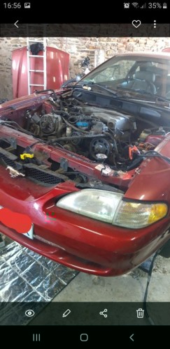

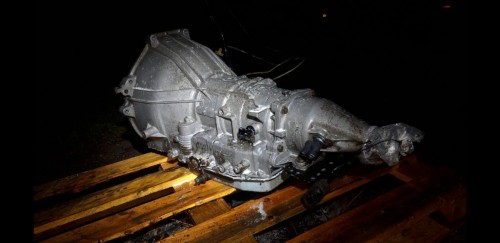

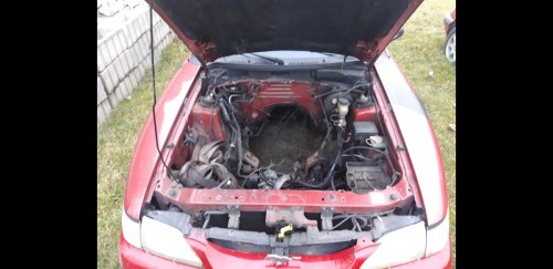

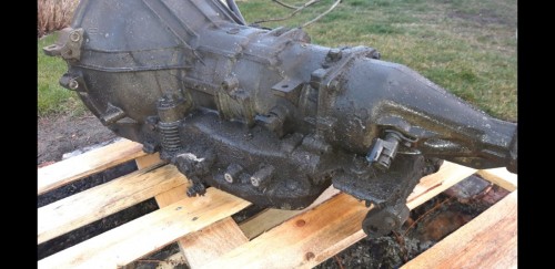

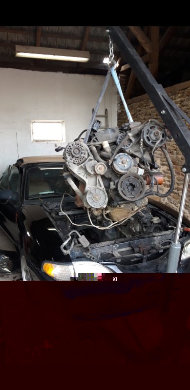

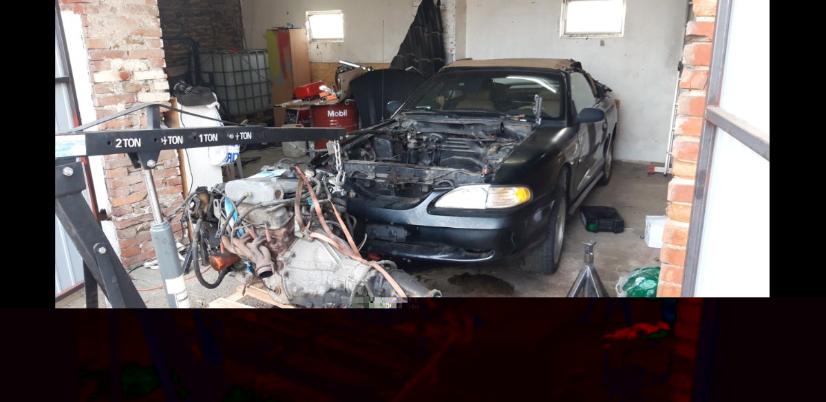

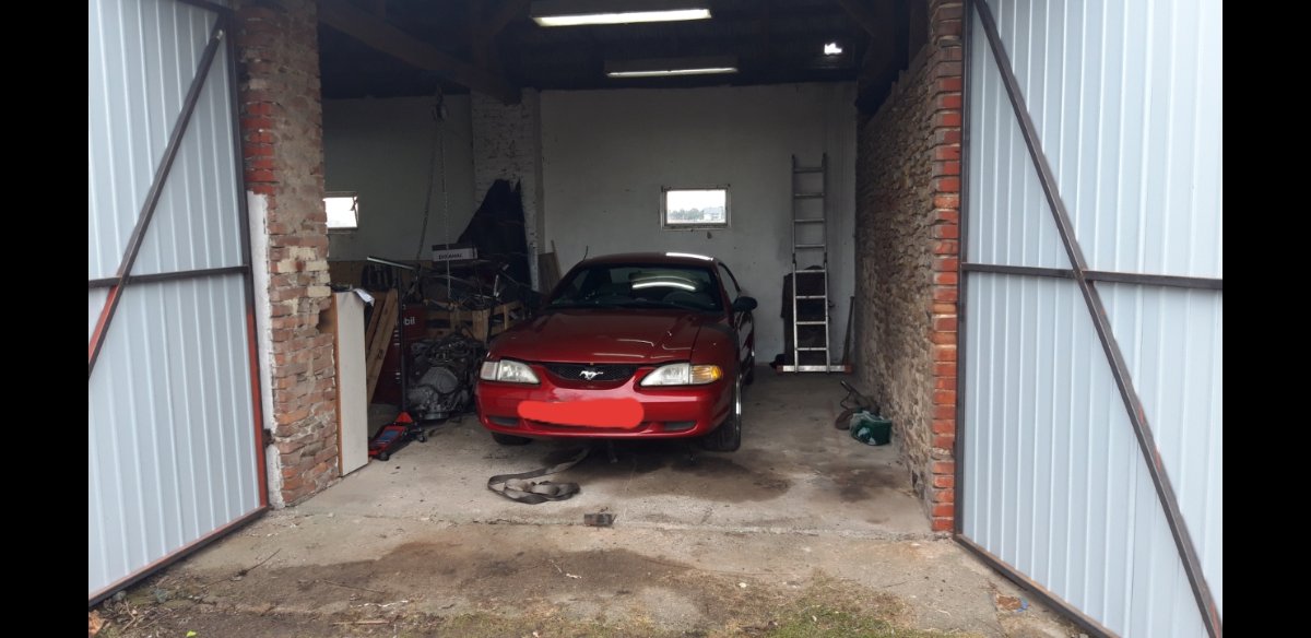

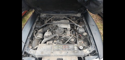

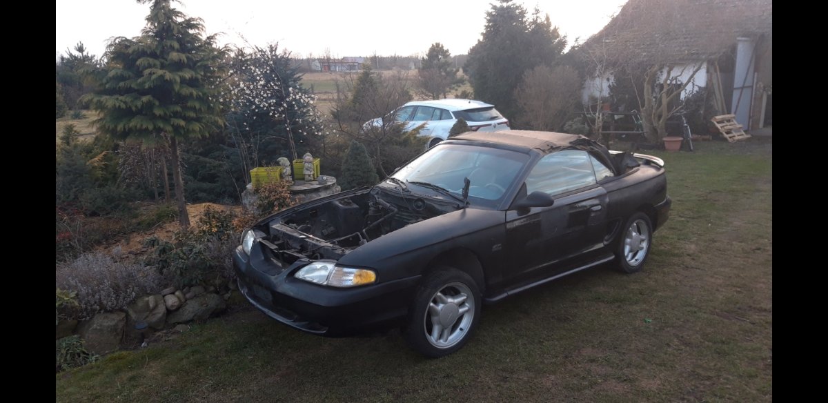

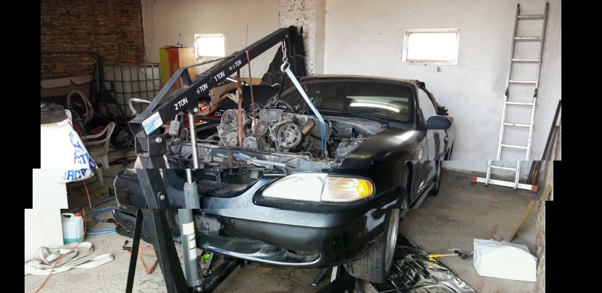

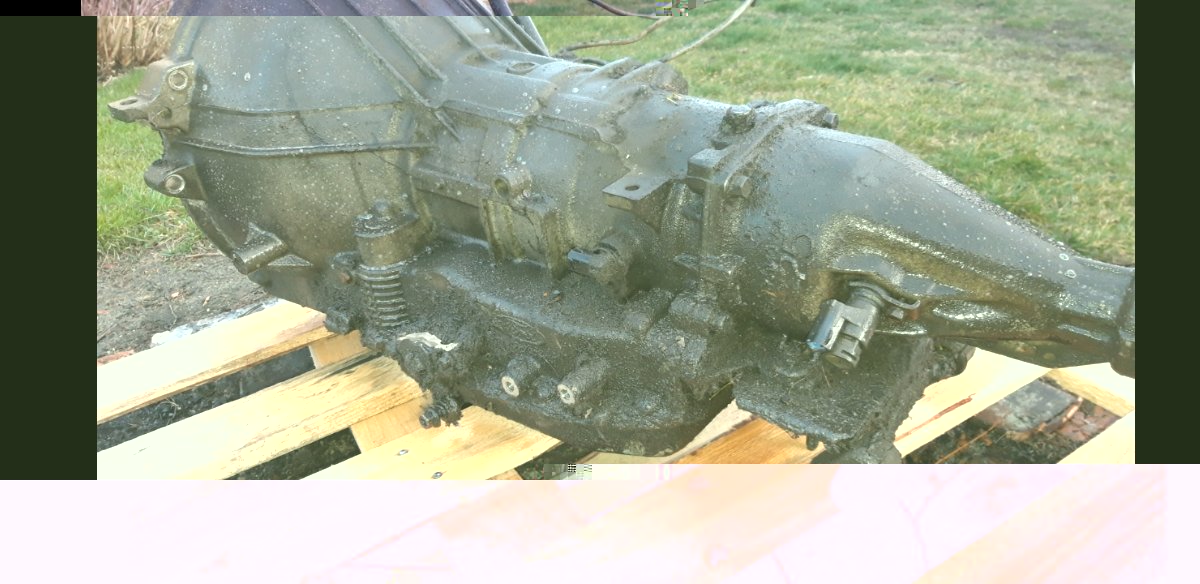

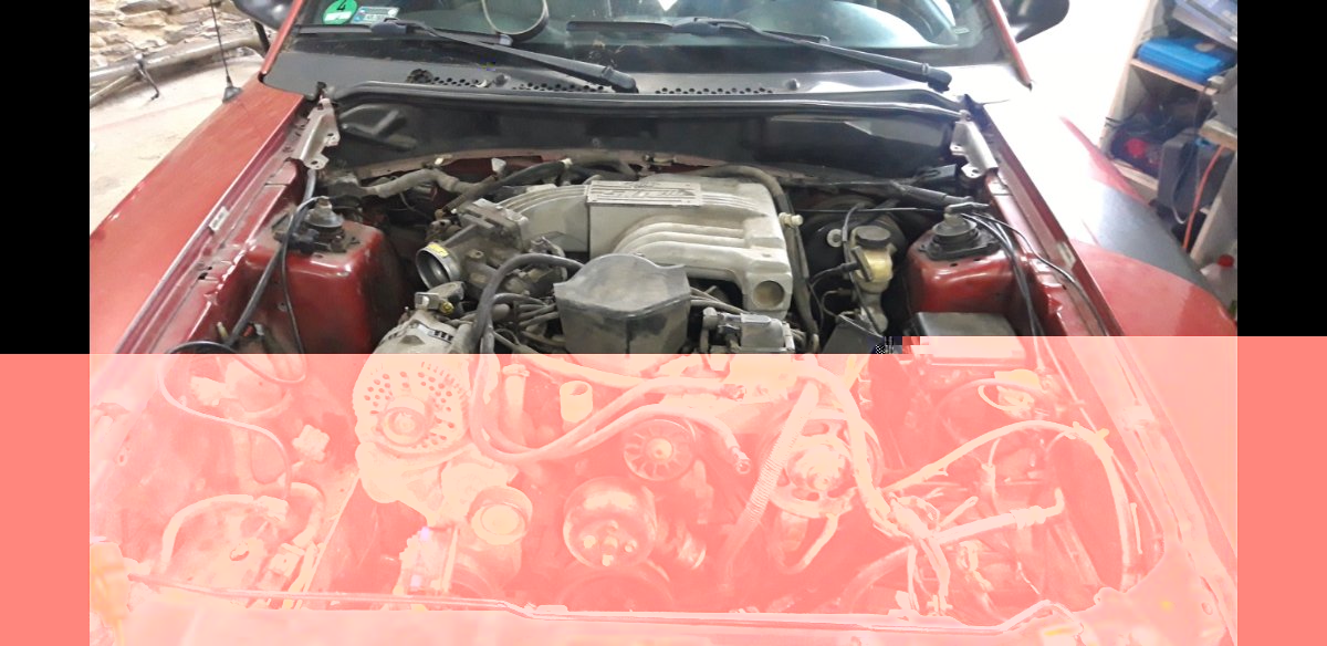

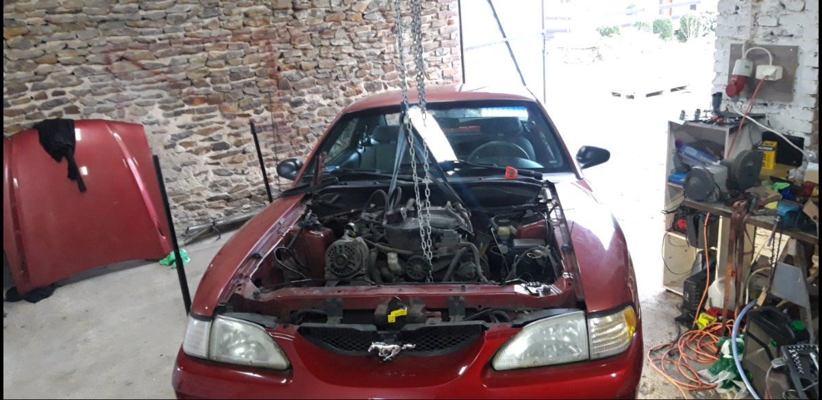

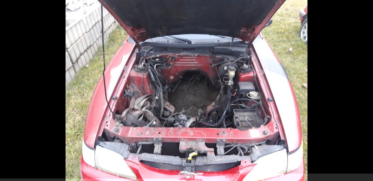

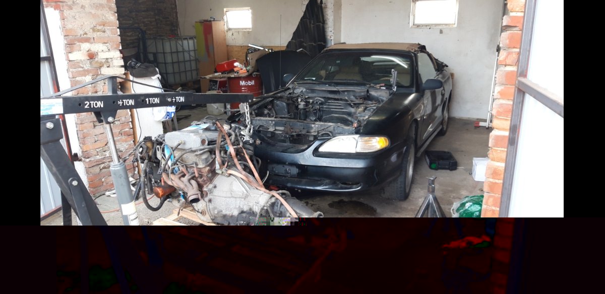

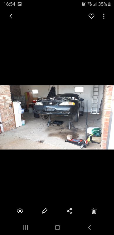

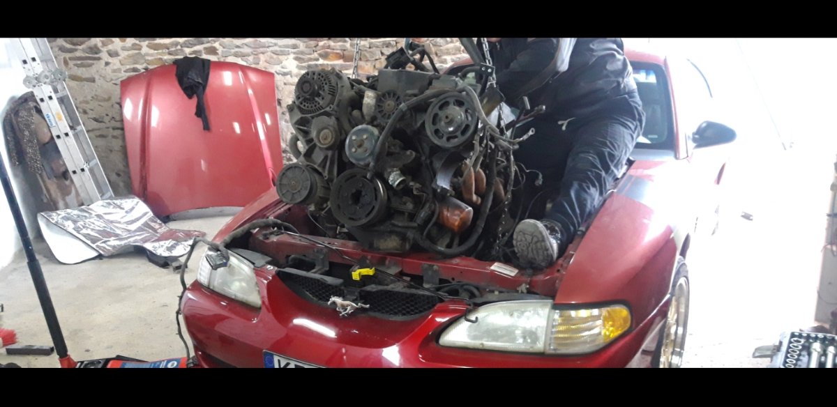

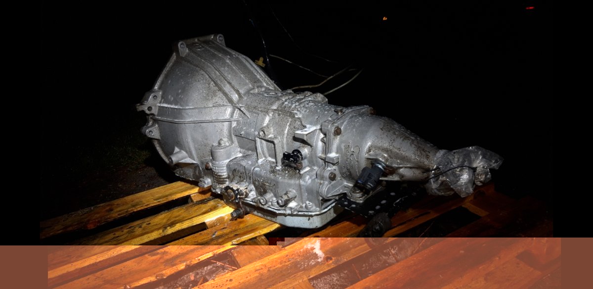

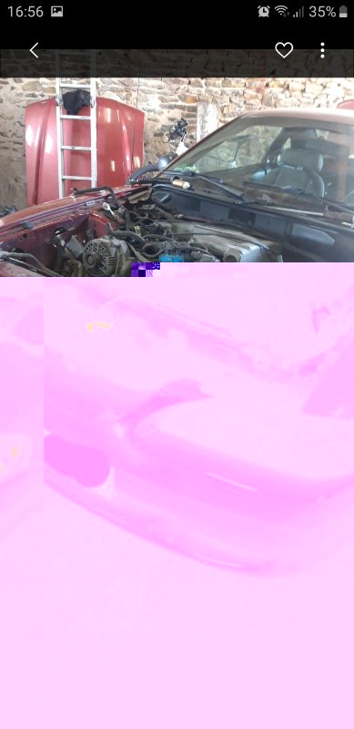

Wrzuć jakieś zdjęcia z przebiegu prac
Matejo90
Posty: 8
Rejestracja: 2020-02-23, 16:11
Model: Mustang IV GT
Lokalizacja:: Częstochowa
Re: Swap z 3.8 v6 na 5.0 v8. Problemy??
Post autor: Matejo90 » 2020-04-16, 17:00

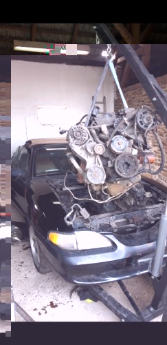

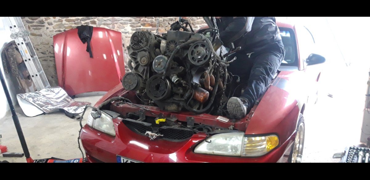

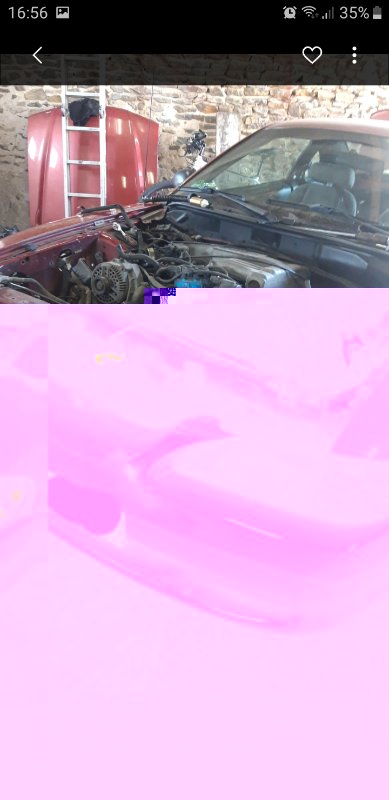

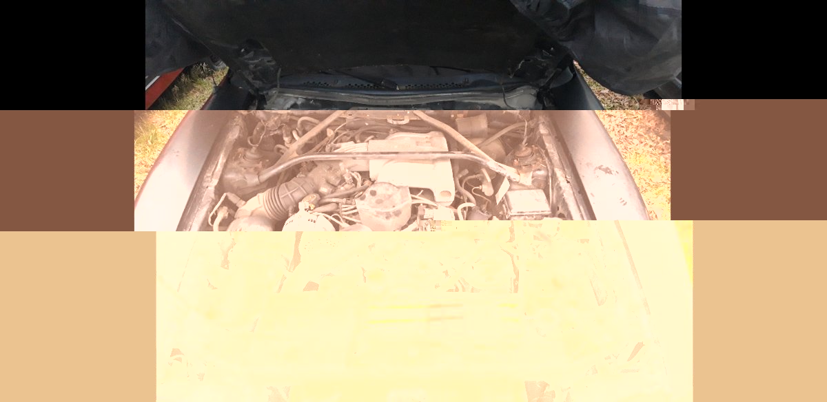

Reanimacja martwego konia
Matejo90
Posty: 8

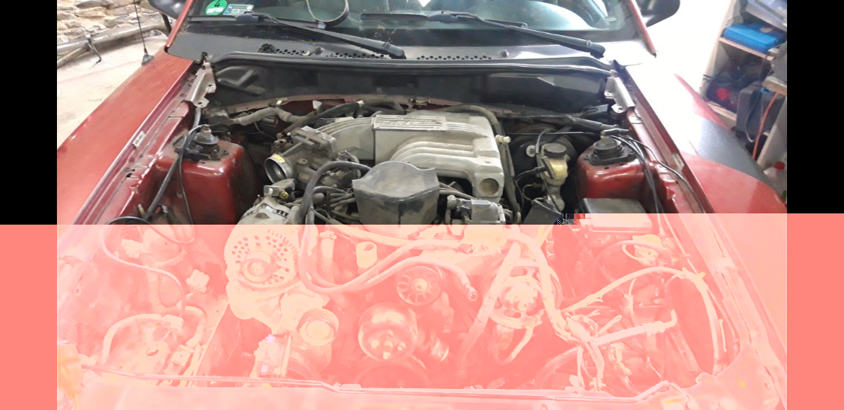

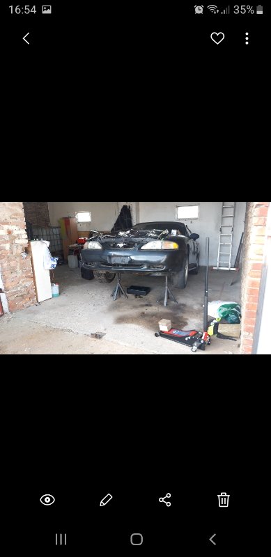

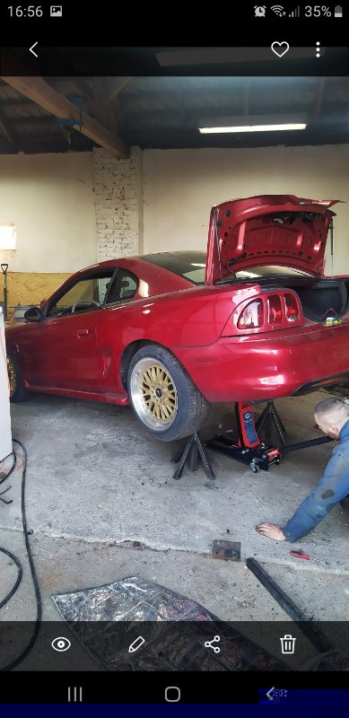

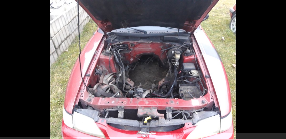

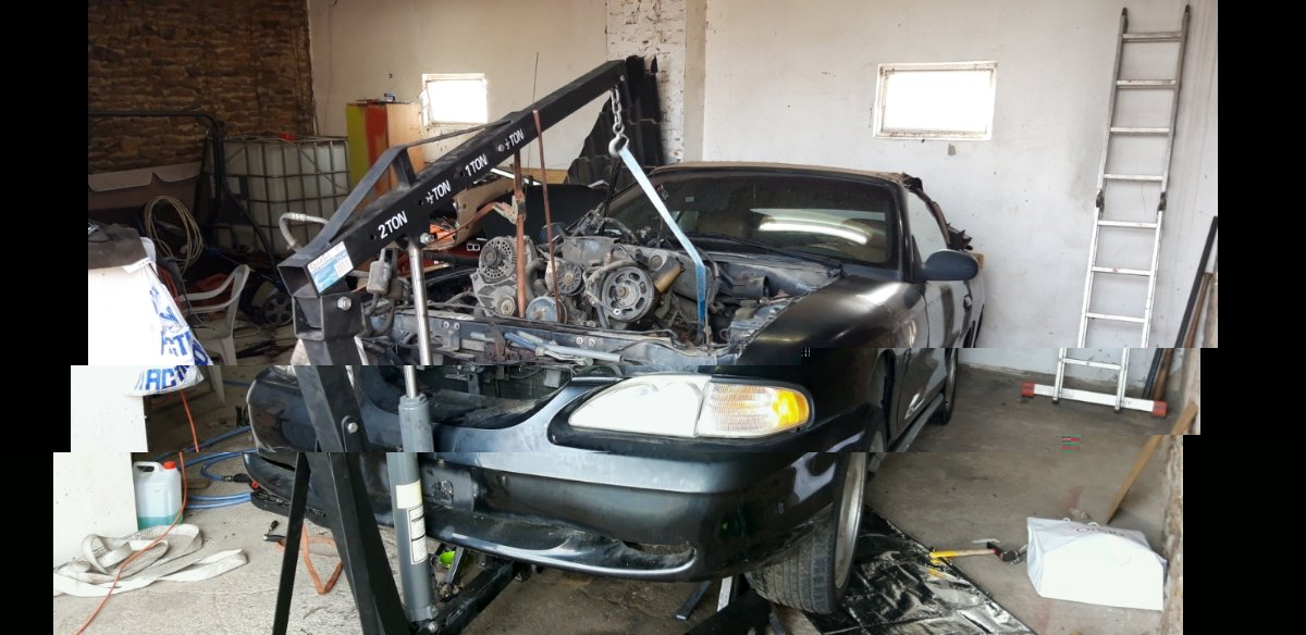

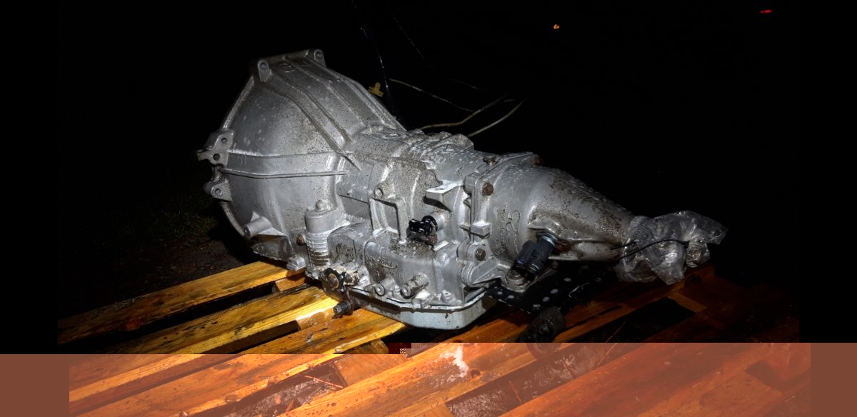

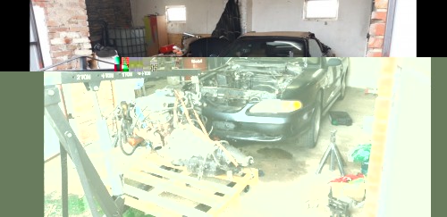

Post autor: Matejo90 » 2020-04-16, 17:02

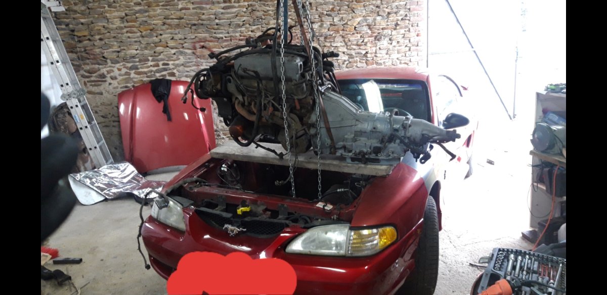

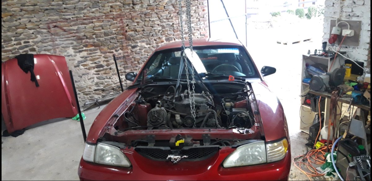

Ciąg dalszy
Posty: 2141
Post autor: stang232 » 2020-04-17, 08:13
Było trochę roboty, ale V8 odwdzięczy się.
Teraz jeździć i dopieszczać.
